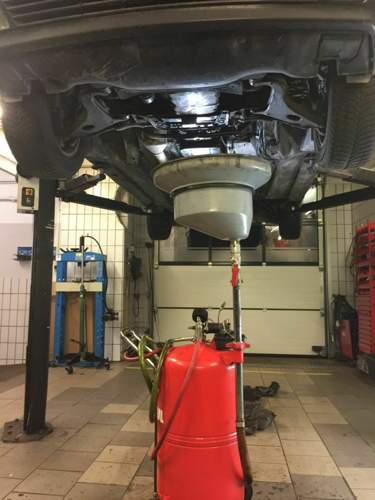

99er E240 im März 2018 mit 200 000 KM gekauft.
Seitdem:
*Ventildeckel demontiert um zu sehen ob mein M112 vom Guss Haut Problem betroffen ist,
Gott sei Dank war alles gut.
*Das komplette Auto nackig gemacht (Stoßstangen und Schweller Verkleidung demontiert)
*Sämtliche Hohlräume mit Fluid Film behandelt
*Getriebe Spülung nach TE
*Kühlwasser Thermostat erneuert
*Motor und Differential Ölwechsel
*Alle Filter am Fahrzeug gewechselt
*Kardanwelle überholt
*Klima Service
*Motor und Getriebe Lager erneuert
*Hinterachsfahrschemel ausgebaut und alle Lager und Federn erneuert
*Den kompletten hinteren Bereich gereinigt und mit Timemax konserviert
*Hinterachse komplett neue Bremse (Scheiben,Klötze, Sättel)
*Luftmassenmesser erneuert
*Zündkerzen gewechselt
*Querlenker Vorderachse unten erneuert
Sieht nach viel aus, aber richtig notwendig waren nur die Kardanwelle, LMM, Thermostat und die Bremsen hinten.
Beim Kauf hatte ich Vibrationen bei ca. 50-70Km/h und hatte die Kardanwelle in Verdacht, nach Renovierung der Welle war es zwar besser, aber endgültig war erst Ruhe nachdem ich die hintere Bremse erneuert hatte.
Ich mache alles selber, außer Getriebe Spülen und Klima Service, und eine Bühne habe ich auch zur Verfügung.
Den Wagen möchte ich noch lange fahren (auch wenn die meisten den 240er verachten), weil er einfach hervorragend fährt.
