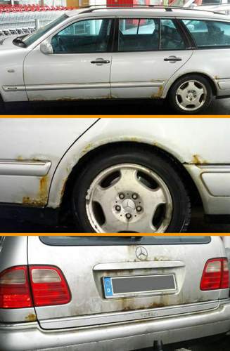

Ich überlege mir, ob ich nicht auch 1 oder 2 gute Gebrauchttüren auf Vorrat hinlege - die werden dann schön konserviert und im Bedarsfall habe ich, was ich brauche.
Netzfund :-)
Sieht man heute eher selten
205819475-w470-h717
@zwozehn : Da kam höchstwahrscheinlich alles zusammen: Verkeimtes Tauchbad, stumpfe Stanzmaschinen, schlechter Blechzulieferung und als Krönung noch miserable Fahrzeugpflege- beste „Wohlfühlfaktoren“ für Rost.
Die Felgen gehen noch...
Für einen Karosseriebauer ist selbst dieses im Auge von Gebrauchtwagenkäufern unrettbare Erscheinungsbild kein Problem - bei uns wird sowas "aufgefahren" oder einfach weggeworfen - "Nachhaltigkeit" lohnt sich nicht, Verschwendung erscheint im Gewand der Ökonomie, allem pseudoökonomischen und pseudoökologischen Geschwätz der E-Auto - Propagandisten zum Trotz.
Ich habe in einem anderen Thread hier mehrfach Filme von wirklich schlimm verrosteten 210ern eingestellt, die von russischen Hinterhofbetrieben ( in unseren Augen) in bewundernswerter Weise restauriert worden sind.
Ich selbst bin auch Kunde eines vom Typus her ähnlichen Hinterhofbetriebes, wo noch repariert und nicht mehr nur ausgetauscht werden kann.
@dickschiffsdiesel : Selbst in Anbetracht des Fahrzeugalters und der produktionsbedingten Rostproblematik würde mich gerade diese vom Kauf eines W202, W203 Vormopf oder W210 abhalten, da mich es nach einer gewissen Zeit einfach immer aufs neue frustrieren würde, Rost an allen möglichen Karosseriestellen sehen zu müssen. Und das „Tolle“ dabei ist meiner (zugegebenermaßen belesenen) Meinung nach , dass der Rost immer wieder aufs neue durchkommt und die Oberhand gewinnt. Bei mir in der Stadt steht ein E320 kleine Mopf, da siehst du trotz farbgetreuer Überlackierung, dass es sich um einen Schnellroster handelt, weil die Blasen durch die Überlackierung durchkommen. Und ich bin mir sicher, dass der Rost bei allen damaligen Benzen nicht wirklich von der Fahrzeugpflege abhängt-abgesehen davon , dass schlechte Pflege gerade bei den Schnellrostern bestimmt dafür gesorgt hat, dass diese schon mit nicht mal 10 Jahren auf dem Buckel in den Export oder gar in die Presse gingen, wenn nichts mehr zu retten war. Aber selbst heute kann ich mit bloßem Auge sehen, dass selbst einige gepflegte C-und E-Klassen von damals wie nichts gutes rosten.
@zwozehn schrieb am 5. Oktober 2019 um 15:53:22 Uhr:
Netzfund :-)
So ungefähr sah mein großer nach dem Kauf aus,.eher noch schlechter da die hinteren Radläufe noch schlechter waren,.aber er war blau und da sieht es etwas gefälliger aus . Heute fährt er wieder und macht richtig Laune, ist 22 Jahre alt und da kommen dann halt ein paar Falten. Soll heißen,: so richtige Wunder sollten wir nicht erwarten sondern pflegen, in Schuß halten oder halt Neuwagen fahren. Grüße, Wolfgang
