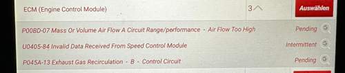

Und zwar habe ich jetzt 500 km gefahren, Motor mäßig soweit alles noch gut, startet sofort und läuft auch ruhig und rund.
Aber, wen ich starte, gibt es erstmal keine Motorstörung. Sobald ich los fahre, Motor Leistung begrenzt.
Laut Launch zieht er zu viel Luft? Irgendwo im Ansaugbereich was undicht?

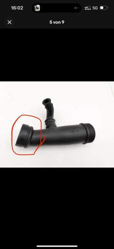

Ich habe da eine blöde Vermutung. Evtl kann mir da jemand helfen. Das Ladedruck Rohr was ich im Anhang als Bild hinzugefügt habe, es war ohne Schelle am Turbolader dran und so habe ich es wieder angebracht. Es ist vorne nur mit einer Schraube zum Block angeschraubt.
Ich habe die Vermutung, dass er aufgrund der fehlenden Schelle kein Druck aufbauen kann und Luft zieht, deshalb die motorstörung.
@Fischi, gehört da eine Schelle dran? :-) habe es rot markiert
2. Sache. Wo befindet sich das Teil: B112B-87, Steering Wheel Module oder U0405-84 Invalid Data Received From Speed Control Module
Gehe von aus, die 2 Fehler hängen zusammen.

Der Ansaugschlauch hat ja keinen Druck drauf, der hat tatsächlich keine Schelle 🙂
Dann schaue ich mir morgen mal alle Schläuche nochmal genauer an, evtl hat einer einen Riss oder so.
Der sagt mir halt direkt Air Flow to High sobald ich Gas gebe. Oder der MAP Sensor hat den Geist aufgegeben?!

Der 306DT ist aber was MAF / Luftmenge angeht schon sehr empfindlich bei Abweichungen. Check mal ob die vordere Ansaugbrücke mit der Klammer richtig sitzt. Wenn die nicht 100%ig sitzt, wird der vordere Teil der Ansaugbrücke (vor der Drosselklappe) weggedrückt und so entsteht ein leichter Spalt wo er abbläst / Falschluft zieht.

Also alles klar. Fehler sind jetzt weg und Motorleistung ist nicht mehr begrenzt. Die 2 Luftmassenmesser waren einfach die Stecker vertauscht. Deshalb hat er zu viel Luft gemessen.
Also habe jetzt nur noch den Fehler mit dem Lenkrad Modul drin. Werde es mir heute bestellen und die Tage im Lenkrad austauschen. Dann habe ich soweit alles :-)
