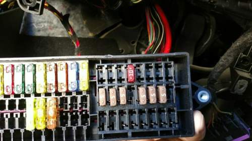

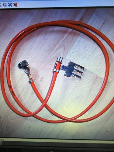

Hallo, nachdem ich feststellen musste, daß im Sicherungskasten keine 3, geschweige denn nur 1 freier Platz vorhanden ist, muss eine andere Lösung für Dauerplus her. Die Plus-Schiene, wo auf der Rückseite das dicke rote Kabel anliegt, endet natürlich genau beim letzten belegten Platz. (52) Warum eigentlich? Idiotisch.
Eben diese Schiene geht aber auch auf die andere Seite, wo bei mir genau eine Mini-Sicherung sitzt. (10A) Das ist der violette Bereich. Neben dieser Sicherung sind 4 Steckplätze frei und werden mit Dauerplus versorgt. (gemessen)
Spricht etwas dagegen, die 3 benötigten Leitungen dort einzupinnen und Dauerplus von dort zu holen? Mini-Sicherungen gibt es ja in 15A bzw. 25A. Wäre eine einfache und saubere Lösung, oder?
Ich würde das so versuchen. Es gibt aber auch so einen Erweiterungssatz. Jäger Automotive hat den normalerweise dabei. Ist ein Dreifach Adersatz mit einem gewöhnlichen Kabelschuh und drei halben Aufnahmen für die Sicherungen.
@TWINPIN
Kannst das mit den Minisicherungen so machen. Wenn die Klemme 30 dort aber schon gut belegt ist, kann es sein, dass die Vorsicherung an der Batterie zu schwach ist.
Tauschen ist auch so eine Sache, da dann der Leiterquerschnitt zu gering ist.

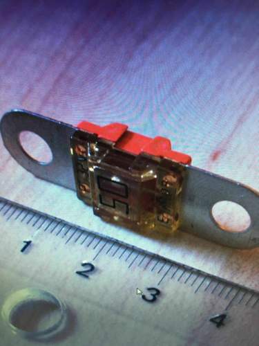

Im Originalfall werden die 3 Sicherungen für die AHK vom Hauptsicherungshalter an der Batterie extra versorgt. So ähnlich wie Golfschlosser schon schrieb. Es ist ein Kabel mit einem aufgepressten Ringgabelschuh mit Mutter und auf der anderen Seite eine Steckbrücke die für 3 Sicherungen reicht.
Bei der Batterie kommt dann eine 50A Sicherung rein. Auf dem Bild ist das SA7.
Der Rest ergibt sich dann.
So habe ich das gemacht. Alles wie original.
Gibt es beim Freundlichen.
000 937 524 C
so war meine Teilenummer.
Ob das immer noch so ist weiß ich nicht.
Die 50A Sicherung: N 10525502
Schraube dazu: WHT 000 906
Wie gesagt alles Nummern von vor 8 Jahren.

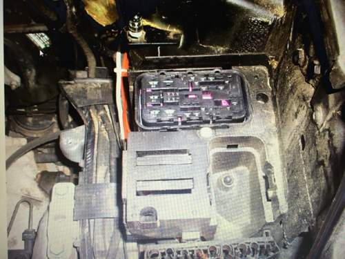

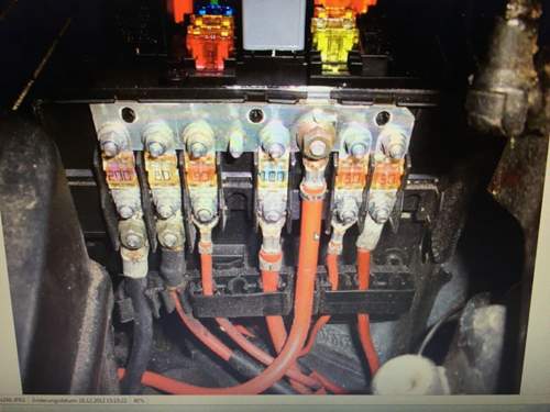

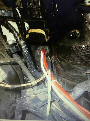

Im Motorraum ganz links gibt es noch eine Elektrikbox.
Dort ist vorn dran die Hauptverteilung.
Einfach Deckel ab und dann siehst du das schon.
Um die Leitung von innen nach vorn zur Hauptverteilung zu legen, muss man die Batterie samt Kasten und den Luftfilterkasten rausbauen.
Alles nicht so schlimm, halt nur ein bisschen Schrauberei. Dann kommt man aber sehr gut an die originale Kabeltrasse dran.
Das Verbindungskabel nicht zu viel über Umwege führen. Es ist sehr knapp bemessen.
000 937 524 C

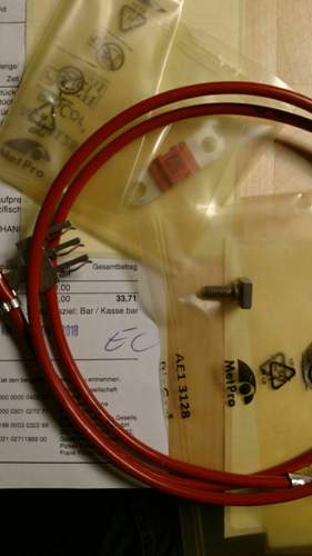

Habe ich auch so gemacht.
Ist die beste Lösung Kabel gibt es bei Amazon.
https://www.amazon.de/.../B00DZJ1HMI
MFG Rene
Das geht natürlich auch.
Warum da nun 2 Leitungen beiliegen kann ich nicht nachvollziehen, aber so hat man fürs nächste Auto gleich schon eine. Oder die sind unterschiedlich lang.
Preis ist sicherlich etwas besser als VW.
@Moorchn schrieb am 16. Oktober 2018 um 11:34:40 Uhr:
Preis definitiv besser als VW... 🙄
Zumal ich da nur eine bekomme und sämtliche weitere Posten extra laufen (Sicherung z.B.)
Mal wieder zu voreilig gewesen.🙁
Hier ein paar Bilder.
Super .
Genau so habe ich mir das vorgestellt.
Wie schon geschrieben, die Leitungslänge ist wirklich sehr knapp bemessen.
Am besten erst verlegen und ausrichten und dann die Enden einstecken/anschrauben.
Der Sicherungsplatz 7 (SA7) ist der 2. von rechts.
