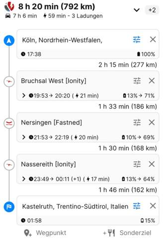

Was müsste ich dann ungefähr an Stopps einplanen wenn ich von Köln bis Kastelruth fahre?
Da wir mit Hund fahren könnte das eventuell etwas schwierig werden.
Das kannst Du ganz gut mit der App ABRP durchspielen. Mit meinen Einstellungen sähe das so aus:
.jpg
