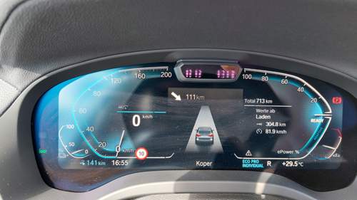

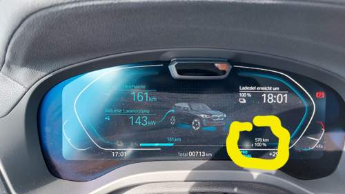

Bilder sind vom Ladestopp in Koper.
Vor Koper geht es ca. 15km nur bergab, deshalb die 570km bei 100% Ladung.
In Istrien bin ich dann die letzten 110km im Schnitt 114km/h gefahren, und bin auf 18,9kWh/100 km gekommen.

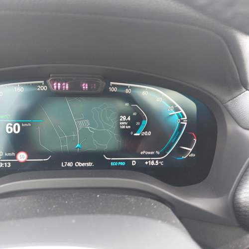

Hat jemand eine Idee, warum in der Anzeige der digital angezeigte Momentanverbrauch (29,4 kWh) mehr als doppelt so hoch ist, wie in der Schätzeisenanzeige rechts (siehe Bild)?
Ich beobachte das regelmäßig, besonders bei Bergauffahrten und kann mir das nicht erklären.
