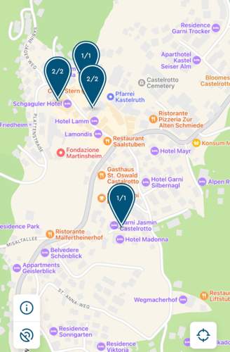

Vor Ort zeigt mir mein Anbieter diese AC Säulen an:
.jpg
