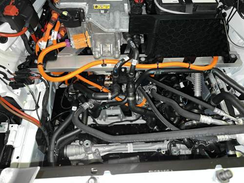

Vielleicht hilft das untenstehende Foto, zwecks Hardware Vergleich zum PreLCI:
197e71c6-0e3f-4839-b4a5-89f4bb7353ad
Ich glaube, wenn da Hardware-technisch was signifikantes verbessert gewesen wäre, dann hätte BMW es mit Sicherheit viel stärker herausposaunt.
So wie ich bis jetzt BMW Marketing kennengelernt habe ;-)
Also denke ich schon, dass da nichts besonderes verändert wurde.

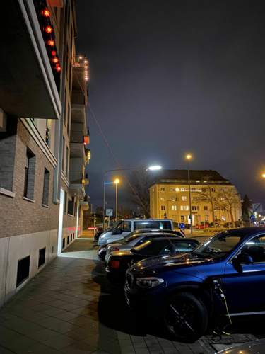

Die Not macht erfinderisch :-) Es ist nicht meiner und „nur“ ein Plug-in, aber ich ziehe meinen Hut vor Leuten, die solche Klimmzüge machen, nur um etwas mehr elektrisch zu fahren.
Dagegen haben heute sogar 2 Plug-ins an einem Tag meine nächstgelegene Säule blockiert, vormittags der eine, nachmittags der andere. Der erste hat sich angesteckt, ohne zu starten. Dem zweiten war selbst das zuviel des guten, er stand einfach da…
Bin mal gespannt, wie es weiter geht. Wir werden es sehen.
