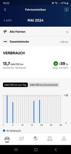

Hallo, ich fahre täglich 10 km in die Arbeit. Jetzt im Mai fahre ich meinen eDrive20 auf der Strecke mit 13 bis 15kWh. Bis jetzt liege ich in dem Monat zusammen mit 4 Langstrecken (je 200 km) bei 15,9 kWh im Schnitt. Die Langstrecken treiben den Verbrauch hoch, die Strecken in der Stadt sind ideal für den eDrive20.

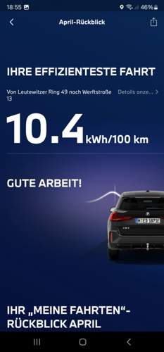

Hey, anbei mein Verbrauch von diesem Monat. Fahrstrecke zwischen 5 und 10KM.
1000018995
1000018996
Respekt. Mit dem 20er? Welche Bereifung hast du drauf? Unter 12kwh (effizienteste Fahrt) kam ich mit meinem 30er auf 19Zoll/245 noch nie.
