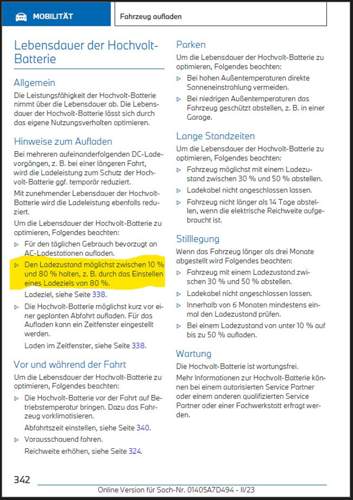

An der Wallbox bis 80%.
der Akku degeneriert bei längerem Status 100% relativ schnell. Er verliert Kapazität über die Zeit mehr als nötig. Die Argumentaiton des Händlers war, dass aus Gewährlieistungsgründen der Akku größer als angezeigt ist, und deswegen eine Ladung bis 100% gaar kein Problem ist.
Ich würde dies trotzdem nicht machen. 80% und gut ist.

Auch im iX1 Forum naht Hilfe ;-) ... auf Seite 342 in der Bedienungsanleitung steht alles was man über dieses Thema wissen sollte.
Seite 342
