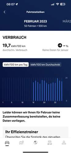

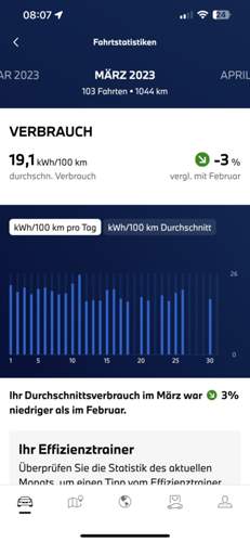

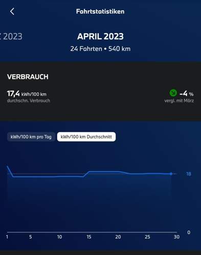

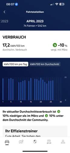

Was den Verbrauch angeht kann ich dir folgende Werte aus der My BMW App geben:
Februar (am 15. beim Händler abgeholt): 19,7 kWh/100km bei 930km
März: 19,1 kWh/100km bei 1044km
April: 17,2 kWh/100km bei 1242km
