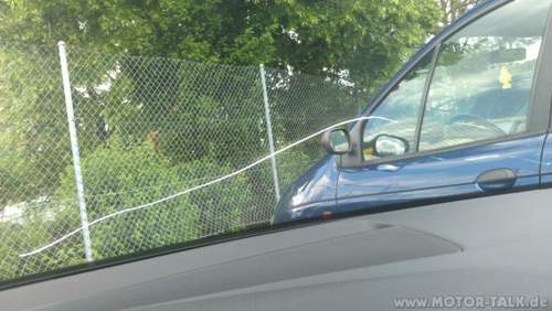

Ist so ein Riss ohne Fremdeinwirkung möglich?
Audi A4 B8/8K
Hallo
Wollte heute den durstigen 3.2er mal wieder tanken🙂
Bin eingestiegen und dann hab ich den riesen Riss entdeckt, zuerst konnte ich meine Augen nicht trauen.
Meine Frage ist so ein Riss von selbst möglich oder hat das jemand böswillig beschädigt?
Was denkt ihr?
Ich hab Teilkasko ohne SB,nur wenn ich bei ihrem Partnerbetrieb beheben lasse,können die dann den Laneassist "justieren" oder ist sowas gar nicht nötig?
Schöne Grüsse Ilir183
Imag0312
Imag0313
Imag0314

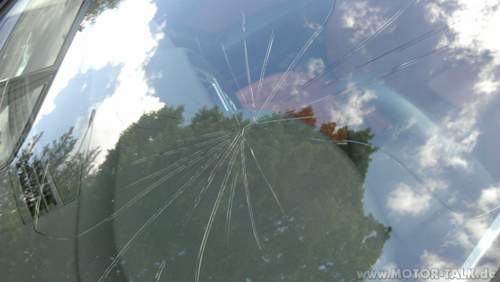

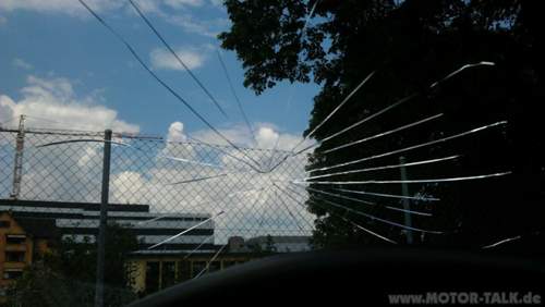

Nochmal kurz zum Sprungbild!
Das hier ist ein Flächendruckbruch mit sehr starker punktueller Einwirkung. Ein kräftiger schlag mit dem Faustballen lässt die Scheibe ähnlich zerspringen. Der Schlag kann auch von einer schwachen Person mit dem Kunststoff Griff von z.B. einem Scheibenabzieher entstanden sein.
Ein Thermischer Sprung würde von der Ecke an eine exakte 90° grad zur Kante wegbrechen. In der Fläche würde er sich hauptsächlich nur in eine Richtung ausdehnen.

Da brech ich mir doch die Pfote bei ner Frontscheibe, das war 100pro mit einem stumpfen Gegenstand aber nicht mit bloßer Faust...
habe nen Vertrieb für Flachglasprodukte und hatte u.A. Schulungen zum Thema Glasbruch (Benötige ich immer wieder für Reklamationen) Ich habe schon selbst erlebt, wie ein Betrunkener die Frontscheibe einschlägt. Die Frontscheibe ist nicht so thermisch vorgespannt wie die Seitenscheiben (die sind aus ESG, neuerdings gibts auch welche aus VSG) und bestehen lediglich aus ~ 5 mm Glas. Also aus 2 Scheiben mit einer PVB Folie dazwischen.
Man kann mit einer Faust durchaus solch ein Schadensbild erzielen. Traut euch nur mal mit voller Wut auf Eure Scheibe zu hauen. Ein Stein oder spitzer Gegenstand kann hier ausgeschlossen werden, sonst würden sich genau an der Aufschlagstelle das Glas "Pulverisiert" haben und es wäre ein weißer, undurchsichtiger Fleck zu sehen von den zerbröselten Glassplittern.
Anbei kleines Beispiel:
http://www.youtube.com/watch?v=leUZuoVa_1I
Ähnliches Schadensbild von Innen erzeugt.
Hllo zusammen,
ich kann die Aussage von Feivel88 nur bestätigen.
Bei diesem Schadensbild handelt es sich um eine Einwirkung eines stumpfen "Gegenstandes", wobei dieser Gegenstand tatsächlich auch eine Faust gewesen sein könnte.

@ Manu du stellst dir das zu schwierig vor. Der menschliche Körper kann durchaus deutlich mehr Belastung vertragen. Selbst ein untrainierter schafft das ohne sich etwas zu brechen oder großartig weh zu tun. Das liegt daran, dass es keine ESG Scheibe ist, die ca. 3 mal belastbarer als die VSG Frontscheibe ist.
Leider gibt es in Deutschland immer weniger Menschen die Hemmschwellen haben, was solche Sachen betrifft und ich habe nach einer Party so etwas schon mal gesehen. Ein großer Kraftaufwand war es nicht, die Scheibe bricht ja nicht auseinander, denn sie wird mit der Folie zusammen gehalten.. und die Front-Scheibe ist natürlich größer als bei Seitenscheiben. Somit kann die Scheibe sich beim Aufprall der Faust leicht nach innen biegen, durch diese Spannung entsteht dann der Druckbruch, weil der Aufprall bzw. die Biegung dabei punktuell zu Stark für das Glas war.
Eine ESG Scheibe kannst Du z.B. schon kaputt machen indem du eine dicke Fernsehzeitung fest zusammen rollst und mit der unterkante der Zeitung auf die Scheibe schlägst. Das von mir gepostete Video beweist es doch, die Faust war danach ganz bestimmt noch heile...

Aber definitiv sieht das nach Faustschlag aus.
