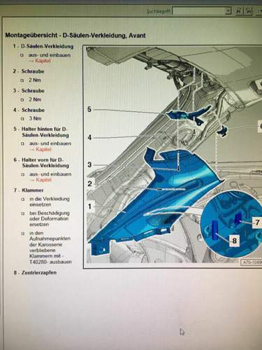

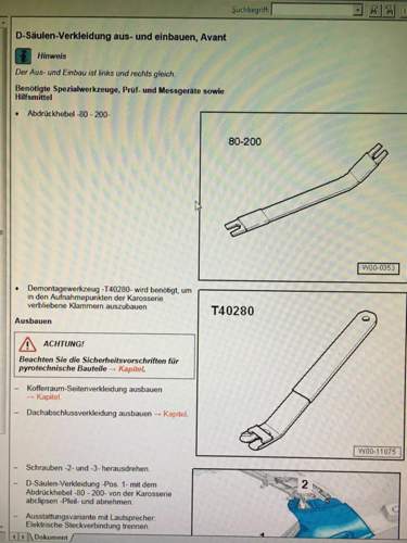

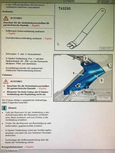

Hallo nocmal.
Falls sich Jemand von Euch schon Mal selbst an den Ausbau der D-Säulen-Verkleidung herangewagt hat und bereit ist seine eigenen Erfahrungen zu schildern, dann wäre das noch besser. (siehe Bild)
LG
Serignan
Hallo Serignan!
Ich hatte Dir ja in meiner Mail geschrieben, dass ich beim A4 die D-Säulenverkleidung noch nicht ausgebaut habe. Allerdings habe ich schon sehr viele Fahrzeuge hauptsächlich aus dem VW-Konzern im Innenraum praktisch "entkernt", da wir Sonderfahrzeuge ausbauen.
Daher kann ich folgende allgemeine Erfahrung beisteuern: Wenn man versucht bei der Demontage "abzukürzen" und sich nicht an die originale Anleitung hält, passiert in den meisten Fällen folgendes:
1. Man bekommt das Teil, was man ausbauen will zwar schnell raus, aber nicht wieder eingebaut -> Alles komplett zerlegen, wie original beschrieben.😠
2. Man bekommt das Teil garnicht raus, probiert aber ellenlang herum -> Alles komplett zerlegen, wie original beschrieben.😠
3. Man bekommt es heraus, aber macht dabei was kaputt (meistens was richtig teures😰)-> kaputtes Teil ersetzen, bekommt man aber nur eingebaut wenn... -> Alles komplett zerlegen , wie original beschrieben🙁
4. Man baut die Dachabschlussleiste aus, demontiert die Heckabschlussverkleidung und ggf. Kofferraumboden und Spaltabdeckung und schafft es die Kofferraumseitenverkleidung im Bereich der D-Säule soweit zu lösen, dass man diese demontieren kann. -> Dann hat man Glück 😛 Käme halt auf einen Versuch an. Wobei ich mich aus Erfahrung an die Anleitung halten würde.
Aber evtl. meldet sich ja noch jemand der das Teil schon selbst getauscht hat.
