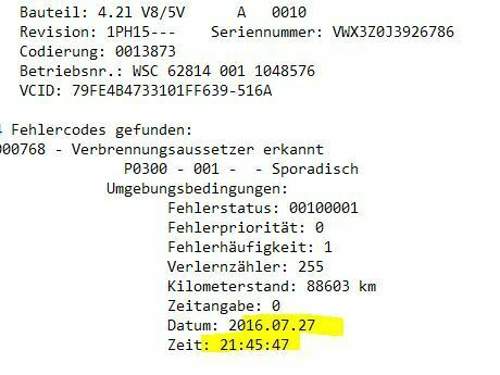

Der eigentliche Hammer erfolgte dann leider beim Auslesen des Fehlerspeichers bei einer Werkstatt,
die zwar auf VAG spezialisiert aber keine Vertragswerkstatt ist. Ich wollte lediglich Preise für die Reparatur der hinteren Fensterheber einholen und mich wegen dem Getriebe-Notlauf informieren.
Er bat mir für 20€ eine vollständige Fehlerdiagnose, als das Auslesen des Fehlerspeichers an!
(die 3,2MB pdf-Datei versuche ich diesem Post anzuhängen)
Dabei stellte sich für den Werkstattmeister raus, dass wohl alle(!) 4 Kats bei mir hin sind:
16805 - Vorkatalysator Bank 1
P0421 - 001 - Wirkung zu gering - Sporadisch (steht alles direkt auf der 1. Seite)
EHRLICH; MIR IST TOTAL SCHLECHT GEWORDEN!!!
Die anderen Fehler klangen dagegen wie ein verschmutztes Reifenprofil:
- Standheizung: Kein Zündungsfunke
- Niveauregelung vorne links irgendwas
- Anhängererkennung defekt
- diverse andere Steuergeräte mit diversen Fehlern und Meldungen
Vielleicht mögt ihr euch das ganze mal durchlesen und mir eure Meinung dazu geben!
(ganz egal zu welchem meiner vielen Probleme)
Der Fehlerspeicher wurde jetzt noch nicht gelöscht um im Falle eines Rechtsstreits den Fehlerspeicher als Argument vorzulegen. Immerhin sind ja viele Fehler mit Datum und Anzahl der Häufigkeit abgelegt. Außerdem steht bei einigen Fehlern dabei, ob sie in der Anzeige (Kombi-Instrument?) augetaucht sind - somit hat der Verkäufer nicht das klassische Argument:

Für bestimmte Steuergeräte werden auch Datum und Uhrzeit aufgeführt. So z.B. vom Motorsteuergerät. Andere wiederum nicht. (siehe Beispiel)
