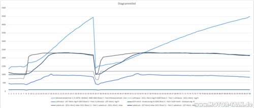

ich habe gerade über vcds ein Diagramm erstellt von meinem LMM mit SOLL IST.
Mit laufendem Motor im stehen aufs Gas gedrückt.
Der IST werd ich deutlich höher als SOLL, ist er defekt?
Ich wäre dankbar über eine fachliche Aussage.

Für die Messung die ich als .pdf reingestellt habe bin ich folgender maßen vorgegangen.
Motorsteuergerät (01) dann Messwertblöcke anklicken und dort dann kanal 003 oben eingestellt, und 011 im mittleren block eingestellt. Dann Turbo falls es geht, bei mir ging es irgendwie nicht muss noch raus finden warum.
Dann auf Protokoll drücken und dateiname auswählen.
Anschließend Start drücken und losfahren.
Da ich Start im stehenden zustand gedrückt habe, musste ich noch etwas auf geschwindigkeit kommen damit ich in den dritten gang schalten konnte, deshalb fängt bei mir die Leistungmessung erst ab dem zeitwert 2.92 an der X-Achse an.
Ab dem Zeitwert 2.92 ständig vollgas halten bis er selber nicht in den 4 schaltet, danach einfach ausgerollt.
Anschließen mit libreoffice formatiert und das Diagramm erstellt.

Sollte bei einem verdrecken Luftfilter nicht die Luftmasse nach unten gehen ?
Hab jetzt einen neuen LMM eingebaut.
Könnt ja nochmal über das Diagramm schauen.
Hab bei der Logfahrt nun nach dem Volllast Teil den Log weiterlaufen lassen.
Ist das denn normal, dass der "Ist" vom "Soll" so extrem abweicht?
Oder muss sich der neue LMM erst "einlaufen?
Muss man die gespeicherten Werte eigentlich nun zurücksetzen oder nicht?
Manchmal liest man dass man es machen muss und manchmal auch wieder nicht.
Danke.
Ich glaube die LMM sind besser als ihr Ruf, bzw. werden vorschnell getauscht.
In den seltensten Fällen sind wirklich die LMM defekt.
Ich würde sagen der lmm ist ok. Du scheints wo anders ein problem zu haben. Warum zu viel Luft angesaugt wird kann ich leider auch nicht sagen.
LMM ist ok. Turbo ist ok.
Kannst Du nochmal das AGR mitloggen (inkl. Turbo und LMM).
Ich denke das AGR ist zugerußt und öffnet/schließt nicht richtig .... auch wenns schonmal getauscht wurde.

Wie sehen denn Deine IST/Soll-Werte vom LMM aus? Vollgaslogfahrt im 3. oder 4. Gang....

Ich habe ein Diagramm angehängt. 1. Kurve war im 3. Gang und die 2. Kurve im 4. Gang.
Daten zum Auto:
Audi A6 2.7 TDI Avant Quattro Tiptronic, BJ 2006 132KW/180PS.
Ich hoffe ihr könnt mir helfen den ich will nicht nur auf verdacht den LMM tauschen.

Ist es normal dass das agr ventil immer gleich ist? Siehe in meinem Diagramm davor. Ich hoffe ihr könnt mir helfen.
Die Lmm ist werte sind recht niedrig.
Wie alt ist der luftfilter?
Falls du keine Probleme hast würde ich den lmm noch nicht wechseln. Die Werte sind zwar etwas niedrig aber ich denke noch im Rahmen.
Der luftfilter ist ca. 15000 km alt. Ich habe das Problem das das Auto mit lmm ab und zu raucht bei 1000-2500 u/m raucht und wenn ich den lmm abstecke raucht er nicht und vom fahren her verändert sich nichts. Sind die daten vom agr ok? Keine fehler im msg. Injektoren wurden ausgelesen und sind in Ordnung. Ich weiß nicht weiter.
