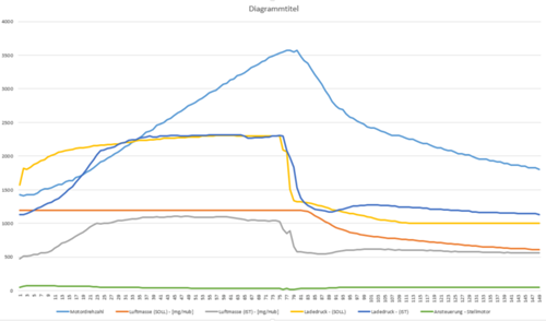

ich habe gerade über vcds ein Diagramm erstellt von meinem LMM mit SOLL IST.
Mit laufendem Motor im stehen aufs Gas gedrückt.
Der IST werd ich deutlich höher als SOLL, ist er defekt?
Ich wäre dankbar über eine fachliche Aussage.

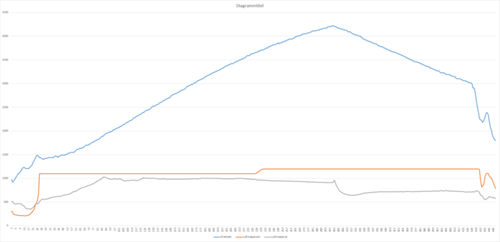

Dazu solltest du am besten selbst die Diagramme herstellen. Für deine erste Tour habe ich das schon mal vorbereitet und auch ein Diagramm erstellt. Für die weiteren Logs überlasse ich es dir.
Aber ich tippe mal darauf das dein LMM auch schon sehr schwach auf der Brust ist.
EDIT: den zweiten log finde ich noch Besser. Weil das ausrollen mit aufgezeichnet wurde.

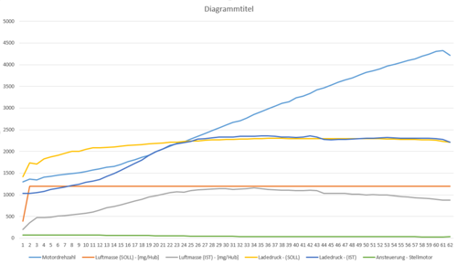

Hab heute mal zwei Logs erstellt. Einmal von knapp 1000U/min bis 4500 im 3. Gang und einmal von ca 1200 bis etwas über 3000 im 6. Gang. Was anderes ließ die Verkehrssituation leider nicht zu.
nur um Missverständnisse zu vermeiden
Drehzahl = rot
Soll= grün
Ist = gelb
Kann jemand was draus deuten?
Besten Dank im Voraus!
Gruß FV
Also das im 6 Gang finde ich ganz passabel.
Ich würde sagen das es ok ist. Aber versuche doch mal das ganze noch im 4 Gang. Da geht meist die ganze Drehzahl.
