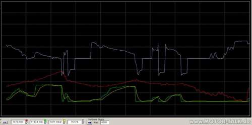

ich habe gerade über vcds ein Diagramm erstellt von meinem LMM mit SOLL IST.
Mit laufendem Motor im stehen aufs Gas gedrückt.
Der IST werd ich deutlich höher als SOLL, ist er defekt?
Ich wäre dankbar über eine fachliche Aussage.

Original geschrieben von DrIng
@ Blackgti4
............ich sehe, dass ich nicht sehe.
Ziehe mal das Diagramm auseinander und schmeisse die Drehzah raus. Ist hier ertmal von untergeordentem Interesse.
Du willst doch das SOLL -Signal des LMM zum IST- Signal sehen aber sooo sieht man gar nichts.
Gruss
Besser aber nicht gut!
Mache es mal soooo:
http://www.motor-talk.de/.../log-diagramm-19-09-13-a-i206226473.html
Man sollte einzelne "Perioden" sehen. Eher weniger aber dafür grösser.
Das was ich sehe bis jetzt ist aber nicht optimal.
besser geht es nicht
Vielleicht lasst ihr die file einfach original, ohne sie mittels Excel zu bearbeiten..?Diese könnte man dann mittels VCScope öffnen..
Für mich sieht das i.O. aus, was aber verwunderlich ist, dass der Ist-Luftmassenwert teilweise deutlich über dem Soll-Luftmassenwert liegt. Hast du einen anderen LMM verbaut? Wenn nicht, dann scheine dein Ansaugweg schön "frei" zu sein. 😉

Habe mich erstmalig mit dem Vsope beschäftigt und muss sagen, eigentlich habe ich es zu kompliziert gemacht.
Ist ein Super Tool.
Einfach Daten einlesen und ...............😁
Vscope-diagramm

Original geschrieben von quattrofever
Ich würde 4f4f4f auch Recht geben. Dass der Wagen gechippt ist sieht man an der angesaugten Luftmasse, das Soll ist meiner Meinung nach zu hoch, was mich darauf schließen lässt, dass der Chiptuner ordentlich an dem Ladedruck geschraubt hat.
Das wiederum würde die Einbrüche der Luftmasse erklären, da der Lader einfach  überfordert ist. Der Überschwinger erklärt den Anfangs hohen Wert.
Ich kenne mich ebenfalls nicht so gut mit dieser Marterie aus, würde es mir aber so erklären. Aus meiner Sicht sollte man mit dem "Turob" Modus noch einmal messen, denn einen defekten LMM erkennt man an stark schwankenden Werten, der Maximalwert wird meist durch einen verdreckten Luftfilter oder ähnliches beeinflusst.
Grüße,
quattrofever
Also liegt es nicht am lmm das er die 240 km/h nicht erreicht
100% sagen kann ich es nicht, glaube aber nicht dass es am LMM liegt. Um auf Nummer sicher zu gehen, müsste man den LMM versuchshalber mal austauschen.
Vielleicht findest du einen in deiner Nähe, der mit dir mal kurz tauscht, so schwierig ist das ja nicht.
Grüße,
quattrofever
So habe heute mal den lmm mit bremsenreiniger bearbeitet und einen neuen Luftfilter eingebaut und siehe da er erreicht die 250kmh auch wieder
