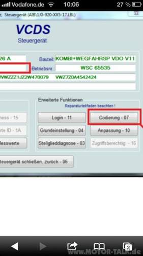

Original geschrieben von guntik88
Original geschrieben von 4f4f4f
Im Motorsteuergerät? Ich habe da Funktion 10 gar nicht?
Funktion 10 ist zu gleich Anpassung-10!
Gleich unter Codierung.
Das finde ich bei mir nicht im Motorsteuergerät
Schau mal hier, rechts siehst du 3 Buttons
Codierung -07
Anpassung -10
Zugruffsberechtig. -16
Mit Funktion 10 ist die Anpassung -10 gemeint!
Codierung -07
Anpassung -10
Das ist Mir klar. War mir aber sicher diese Funktion nicht zu haben.ich schau nochmal nach.danke !
Diese Funktion hast du in jedem Steuergerät in das du reingehst.
Außer es ist eventuell mal bei einem Steuergerät grau, dann kannst du es nicht nutzen.
Bitteschön
MfG
Bitteschön
MfG
Eben nochmal nachgesehen. Funktion 10, Also Anpassung ist bei mir im Motorsteuergerät nicht vorhanden.
Kannst du davon bitte mal ein Bildschirmabgriff hochladen? Ist es bei dir ausgegraut oder gibt es den Button einfach nicht? Normal sollte es das eigentlich nicht geben.
Grüße,
quattrofever
Der Button ist bei mir einfach nicht vorhanden. Einen Screenshot kann ich später ja mal posten.
Eben war ich nochmal am Auto. Anpassung - 10 ist wirklich nicht vorhanden. Stattdessen "Lange Anpassung - 0A". Dort habe ich auch den Kanal 00 gesetzt und alle Lernwerte zurückgesetzt.Somit hat sich dies erledigt, danke!
