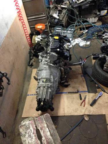

Hier meine Geschichte:
318i, E91, N43, EZ 7/2009, Schaltgetriebe
Habe den Wagen mit knapp 30Tkm aus 1. Hand gekauft (beim VAG-Händler). Schon gleich in den ersten Tagen fiel mir ein eigenartiges Geräusch auf, dass man hin und wieder nach dem Kaltstart auf den ersten paarhundert Metern vernehmen konnte. Es war so eine Art leierndes Schaben zwischen 1500 u. 2500 UpM. Das Geräusch habe ich der variablen Ventilsteuerung zugeschrieben und mir zunächst nichts weiter dabei gedacht. Ein paar Monate später, als dieses Geräusch etwas intensiver auftrat, bin ich dann doch mal zum BMW-Händler, um deren Meinung zu hören. Bei der Fahrt mit einem Werkstattmeister um den Block trat das Geräusch natürlich nicht auf (Vorführeffekt). In den folgenden Monaten passierte es 2-3 mal, das die Motorkontrolllampe nach kurzer Fahrt ohne weitere Sympthome gelb aufleuchtete. Stoppte man den Motor und startete neu, dann war die Lampe wieder aus. Geräuschmäßig gab es währenddessen keine Besonderheiten.
Die nächsten 2 Inspektionen ließ ich in einer freien Werkstatt durchführen, das Leier-Geräusch war immer wieder mal nach Kaltstart präsent, der Wagen lief aber immer anstandslos.
Dann, bei ca. 60Tkm trat zum ersten mal ein Klackern auf, das an einen Diesel erinnerte. Dazu leuchtete nun die Motorkontrolllampe des öfteren. Diese Eigenart verschlimmerte sich dann über ein paar Wochen mehr und mehr und wurde fast zur Regelmäßigkeit nach Kaltstart. Dabei war der Motor teilweise so laut, wie ein alter Deutz-Diesel - die Geräusche kamen eindeutig von der Steuerkette. Diese Geräusche legten sich entweder nach ein paarhundert Metern Fahrt, oder man stoppte den Motor kurz und startete ihn neu, dann waren in der Regel die Geräusche wie weggeblasen.
Ich hatte nun auch die BMW-Werkstatt kontaktiert und die Sympthome geschildert mit dem Hinweise auf Steuerkettenprobleme. Bei der Durchgabe der Fg-Nr. kam dann heraus, dass bei meinem Wagen die Zündspulen noch nicht getauscht wurden (Rückrufaktion). Die BMW-Mitarbeiter teilte mir mit, das wir das erst mal machen sollten, da dann vielleicht auch das "Dieseln" - so nenne ich es jetzt mal - behoben wäre.
Ein paar Tage später bekam der Motor dann die neuen Zündspulen, was aber (erwartungsgemäß) null Effekt hatte. Ruckeln oder Zündaussetzer hatte mein N43 sowieso nie.
Also habe ich einen neuen Termin beim Freundlichen gemacht und im Vorfeld mal ein paar Video-Files vorgeführt, die die teilweise erschreckenden Geräusche nach Kaltstart zeigten. Die Mitarbeiter wollten sich aber noch nicht auf ein Steuerkettenproblem festlegen.
Der Wagen wurde abneds abgegeben, damit man am nächsten Morgen das Kaltstartverhalten life erleben könnte. Ich bekam dann den -anruf von der BMW-Werkstatt, das man die Geschichte klar nachvollziehen könne, es müßte die gesamte Steuerkettengeschichte getauscht werden - Kosten über € 2.000,-
Meine Frage nach bekanntem Problem und Kulanz wurde dahingehend beantwortet, dass man einen Antrag stellen werde. Es wurden 100 % beantragt, genehmigt wurden aber nur 100 % Teilekosten und 50 % Lohnkosten seitens BMW (das sind immer noch ca. € 650,- für mich!). Ich saß da nun mit einem lachenden und einem weinenden Auge. Natürlich wurde mir "vorgehalten", dass ich die letzten beiden Inspektionen nicht bei BMW habe machen lassen. Ich möchte aber kalrstellen, dass man mich im BMW-Autohaus sehr korrekt und sehr nett bedient hat. So gab man mir einen spezielle Service-Nr. unter der ich direkt mit der Kulanzabteilung bei BMW Kontakt aufnehmen konnte, um evtl. doch noch mehr Kostenübernahem durch BMW zu erreichen. Ich wurde auch dort nett behandelt und man entschuldigte sich für die aufgetretenen Probleme. Ich würde in wenigen Tagen einen entgültigen Bescheid über die Kulanz bekommen, die schon zugesagte Kostenübernahme wäre aber auf jeden Fall zugesichert (also ich kann mich nur verbessern, aber nicht verschlechtern).
Heute der Anruf von einem anderen Mitarbeiter aus der BMW-Kulanzabteilung: die Kulanz bleibt wie gehabt bei 100%/50%. Begründung wie erwartet: Inspektionen in freier Werkstatt, Probleme sind Einzelfälle, Kulanz ist freiwillig u.s.w.. Es wurde argumentiert: wenn ich wie sie in Foren solche Informationen lesen würde, würde ich auch so denken, aber es stellt sich anders dar....

Ich habe auch einen 318i N43
Hier ist meine Steuerketten Geschichte
Kulanzantrag Kosten der Teile 100% und Arbeitslohn 80% 93 000km gelaufen und 4 Jahre und 10 Monate alt
...mit Leihauto 240€ gezahlt.
2100€ hat die gesamte Reparatur gekostet. Meine Werkstatt hat mich vorher auf ein Geräusch von der Steuerkette hingewiesen.
