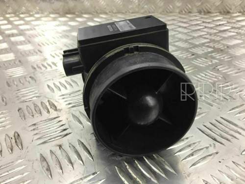

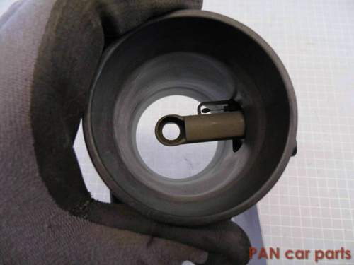

@Jan-silence schrieb am 21. Februar 2020 um 17:27:18 Uhr:
@Peak_t schrieb am 21. Februar 2020 um 17:25:20 Uhr:
http://webshop.begdelar.se/?...[0]=106104106&query=B5244S2&post_id=42937965
Der Link scheint kaputt zu sein
... yepp... such grad noch nen anderen...
... hier sind noch halbwegs brauchbare Bilder dabei...
https://www.ebay.de/itm/292334486552
Der einzige Unterschied ist das innere.
Der mit dem Kreuz und den Runden Ding vorne an der Spitze ist mein aktueller.
Der Andere mit dem kleinen Stab und dem Loch wo der Sensor daneben ist ist der den man in die Halterung reinschrauben kann. Also den auf den ich wechseln könnte.
Ich weiß nur nicht in wie fern das einen Unterscheid für mein Auto macht.
S-l1600
Volvo-s80-oro-srauto-matuoklis
... dürfte nix ausmachen... die ersten waren wohl wie dein jetziger und das wurde mal geändert... beide für 2,4 140PS... guck dir noch mal die Stecker genauer an!
Hab übrigens noch ne dritte Variante bei der Sucherei gefunden... Verwirrung komplett... verrate ich aber jetzt nicht noch... 😁
Der Stecker scheint für mich der gleiche zu sein. Bin mir da ziemlich sicher.
Lass mich raten.. du hast den hier gefunden
S-l1600
... nä... doch...😁
https://www.reservdelar24.se/jp-group-12910452.html
Ja das ist ja fast das gleiche 😁 Aber ich bezweifle das der auch nur annährend passt 😁 Vorallem der stecker ist anders
... bin mir grad nicht sicher... glaube aber der ist in meinem 2.4T ... how ever... kauf den für 20,- bei ebay... iss ja nich die Welt... dafür bekommste auch easy den Sensor einzeln... 😉
