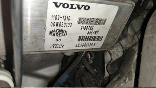

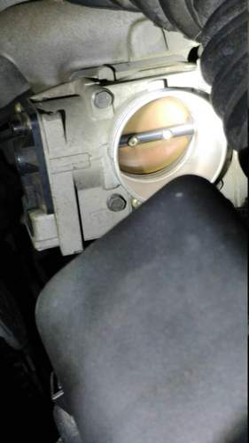

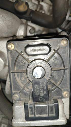

Gut Abend Leute,
Erstmal mein Auto:
Volvo S80 Bj. 2001 2,4 140 PS Handgeschaltet
Dann die Probleme:
Ruckeln/hüsteln beim Geschwindigkeit halten. Sowohl manuel als auch mit Tempomat.
Beim Anfahren immer, genau wie träges Anfahren. Wenn ich Vollgas gebe ruckelt er meistens nicht.
Beim Bremsen zum Beispiel vor einer Ampel geht die Drehzahl gerne mal weiter runter als Leerlauf, genau so wie in Kurven wenn ich Bremse.
Des öfteren kommt die Fehlermeldung "Motorsystem Wartung dringend". Habe nun mehrfach den Fehlerspeicher ausgelesen aber es war nie einer drin. (Mit ViDA und DiCE)
Nun die Frage:
Ich habe des öfteren gelesen das es an der Drosselklappe liegen kann.
Da ich noch die Magneti Marelli DK, die soll ja noch schleifkontakte haben die ja gerne kaputt gehen.
Viele schicken die dann ein nach ECU und berichten gutes.
Doch auch das sind (ca.) 230€. Die habe ich nicht mal eben so.
Ich habe auch gelesen das man diesen Sensor wohl selber tauschen kann und dieser nur ca 90 € kostet.
Hat damit Jemand Erfahrung? Macht das Sinn oder eher nicht?
Anbei ein paar Bilder von meiner Drosselklappe falls das hilft.
Vielen dank 🙂
