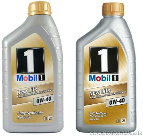

Ich brauche neues Öl für den Smart(passion, CDI Bj. 2006 68k km). Habe mich nun mit dem Thema ein bisschen auseinander gesetzt. Ich bin mir nicht sicher ob mein Smart einen DPF hat oder nicht(habe auch gelesen das die mit DPF einen andere Getriebeübersetzung haben was darauf hindeuten würde das meiner einen hat weil er bei 130 km/h auf über 3700 U/min dreht ohne PF sollte er auf 2900 sein). Ab 2006 sollte er aber einen haben, somit sollte die Freigabe 229.51 lauten. Im handbuch steht 229.5.
Welche Freigabe ist nun die Richtige?

Im Laufe des Jahres 2006 war die Umstellung auf DPF. Dein Smart kann also auch ebenso ohne oder mit nachgerüstetem DPF sein.
Nimm einfach ein 229.51, zB. Mobil1 0W-40 oder Aral SuperTronic 0W-40 damit machste nichts falsch.
Vom Prinzip ist 229.5 und 229.51 das gleiche Öl, der Unterschied liegt darin daß 229.51 Aschearm ist, 229.5 nicht.
Gruß Ingo

Manche sagen, dass das Mobil 1 nicht den Normen entsprechend vollsynthetisch ist da fehlen 8% oder sowas?! Wäre da das Aral bzw das Castrol besser?

Das ist "Schwachsinn" wenn eine Norm auf der Verpackung steht, muß das Öl diese auch erfüllen.
Fahr einfach zur nächsten Aral Tankstelle, hol dir nen 4 Liter Kanister Aral SuperTronic 0W-40 Diesel (kostet 25-30€) und gut ist (dann haste sogar noch Reserve zum Nachkippen)😉.

würdest du also das aral dem mobil 1 bzw castrol vorziehen? oder ist das bei diesen ölen schon egal was man nimmt?

Ob Mobil1 0W-40 oder Aral SuperTronic 0W-40 Diesel ist eigentlich egal, ich persönlich nehme aber lieber Aral, warum? Hab ne Tanke nebenan🙄😉, dazu muß man bei Mobil1 drauf achten, das es das Öl in 2 Versionen gibt, 229.5 und 229.51.
Smart schreibt für den 450er CDI einen Ölwechsel 1x im Jahr bzw. alle 12.500Km (je nach dem was zuerst eintritt) vor. Wenn du dich daran hälst und zwischendurch regelmäßig nach dem Ölstand schaust, sollte es keine Probleme geben, Bitte immer den Ölfilter mit wechseln😉
Gruß Ingo
