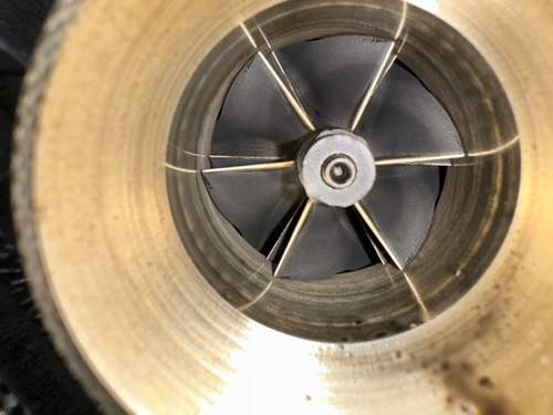

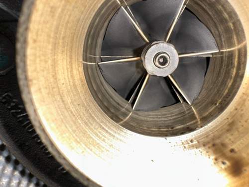

ist der Turbo noch gut ?
Mercedes C-Klasse W204
Hallo Leute da ich ein Pfeifen haben was sich wie Turbo Pfeifen anhört hab ich mal den Turbo kontrolliert.
Sieht der noch gut aus auf den Bildern?
W204 om651 220cdi bj2009
Danke und viele Grüße

Turbo sieht gut aus, das sagt zwar nichts darüber aus, ob der im Arsch ist oder nicht, aber alle Turbos sehen gut aus, wie auch alle Kompressoren.

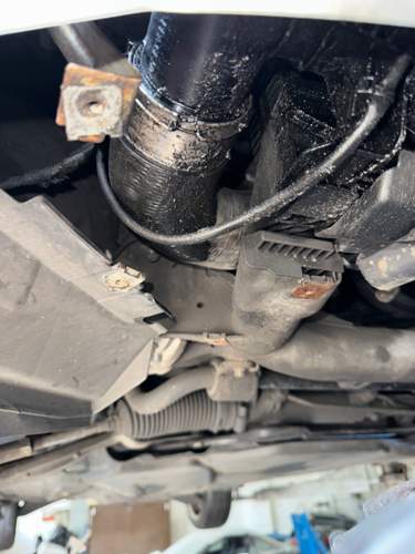

Hier ein kurzes Update!
So hab Ladeluftschlauch gekauft für 57€ und Bühne gemietet für 12,50€. Und es dann selber eingebaut. (Der Typ von der Werkstatt hat mir ein bisschen geholfen den Schlauch rein zu kriegen und zu klemmen hab ihn dann 5€ Trinkgeld gegeben)
Der Schlauch ist von einer deutschen Firma Made in Germany die sich auf Turbos und Schläuche spezialisiert haben. Also kein China billig Schrott. Kann ich auch jeden so empfehlen.
Ach ja interessanterweise ist bei mir nicht der Schlauch an sich geplatzt sondern die O Ring Dichtung vom Ladeluftschlauch zum Ladeluftkühler
Verstehe nicht wie manche Leute über 250€ für den Schlauch Wechsel bezahlen können !
