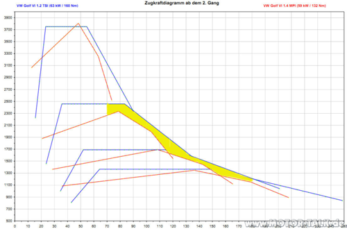

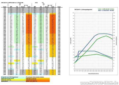

Aber um auch mal wieder zum Thema zu kommen: Hat jemand Leistungsdiagramme vom 1.4 / 80 PS und 1.2 TSI / 85 PS? Dann könnte man mal ausrechnen, wie hoch die Zugkraft bei vergleichbarem Tempo ist. Die Getriebedaten hab ich schon.
Original geschrieben von bbbbbbbbbbbb
@Tappi64: Gib Dir keine Mühe, ohne eine per Gutachten belaubigte Quelle wird einem hier nicht geglaubt.
Ich habs mal angehängt.
Hier der Link:
http://www.motor-talk.de/.../...9-kw-vs-1-2-tsi-63-kw-hs-t3453934.html
110828-golf6-59-63kw-daten-8963423115528424302
Danke für die interessanten Daten. Hab das mal kurz auf einem Blatt Papier ohne Formel ausgerechnet (ich hoffe, ohne Fehler) und komme auf folgende Werte (Reifen 195/65/15 mit 1.935 Meter Umfang, Verluste nicht berücksichtigt, in Klammer jeweils das der Kraft entsprechende Gewicht, damit man es sich besser vorstellen kann):
1.4 MPI 16V:
50 km/h, 4. Gang, 1744 U/min.
Schubkraft: 1443 Newton (147 kg)
80 km/h, 5. Gang, 2226 U/min.
Schubkraft 1191 Newton (121 kg)
130 km/h, 5. Gang, 3617 U/min.
Schubkraft 1324 Newton (135 kg)
1.2 TSI 8V
50 km/h, 4. Gang, 1438 U/min.
Schubkraft 1685 Newton (172 kg)
80 km/h, 5. Gang, 1854 U/min.
Schubkraft 1357 Newton (138 kg)
130 km/h, 5. Gang, 3012 U/min.
Der TSI zieht also besser, aber es ist nicht die Welt.
