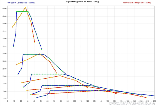

Original geschrieben von Diabolomk
ich meine, der 85PS TSI macht das nicht wirklich besser, so wie ich rausgelesen habe
Wäre im Sinne eines Radzugkraftdiagramms durchzurechnen, - ich kann mir dennoch nicht vorstellen, dass die (kürzere) Übersetzung des 1.4 MPI die früh anliegenden 160 Nm Drehmoment des 1.2 TSI auch nur annähernd egalisiert.
wobei sich das ja gegenseitig aufhebt, oder?
wäre interessant genaue Messwerte zu kennen. Ich schätze, dass der TSI trotz längerer Übersetzung immer noch besser durchzieht. Ist aber nur eine Vermutung.
Hab ich jetzt mal aus MyInfo´s Blog geklaut.
Klar ist das besser, aber ob das jetzt sooo viel besser ist? Nur nen bissl "runder".
Zugkraft-diagramm-golf-vi-80vs85ps
Ich ersetze Deine Vorstellungskraft durch Fakten:
Der 1.4 16 V im Golf VI hat 132 Nm und eine Gesamtübersetzung des 1. Ganges von 16.48, das macht 2175 Nm am Rad. Beim 1.2 TSI 8 V sind es 160 Nm und 13.11, also 2098 Nm.
Selbst im 5. Gang ist der Vorteil des 1.2 TSI enorm gering, hier lauten die Werte 430 Nm beim 1.2 TSI und 426 Nm beim 1.4 MPI.
Man muss aber erwähnen, dass das Drehmoment beim 1.2 TSI früher anliegt.
