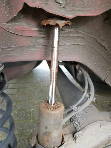

Mein GTC muss langsam aber sicher mal zur HU und daher habe ich mal untenrum nach dem Rechten geschaut und auch hier und da an den Teilen gewackelt. Leider hat sich am Heckstoßdämpfer dadurch die Dämpferstangenabdeckung (Das obere Plastikrohr) gelöst. Wird die nicht normalerweise bei Dämpfern mit so einer Art Weichkunststoff Muffe, welche oben an der Stange befestigt ist oben gehalten? Könnte man die Abdeckung wieder befestigen? Der Dämpfer ist an und für sich in seiner Arbeit unauffällig. (Das rostige Gebrösel unten am Kolben ist nur Geriesel von oben, sonst ist der Zustand da noch okay). Oder macht mir der Prüfer da einen Strich durch die Rechnung und verlangt nach einem neuen?

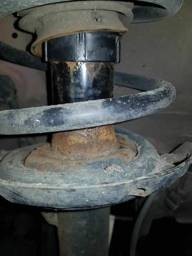

Am vorderen Dämpfer ist kurz vor dem Federauflager auch schon Korrosion zu erkennen. Ich meine mich erinnern zu können, dass er vor 2 Jahren ähnlich aussah und so durch die Prüfung gekommen ist.
Was meint ihr...ist das Kunst, oder muss das weg? B-)

Hinten so, keine Chance würde ich sagen, da loses Teil, vorn auch schon hart an der Grenze, rein Optisch.
Sind das normale Dämpfer oder IDS+ Dämpfer?
Als meine hinteren Stoßdämpfer so aussahen und sich die Abdeckung gelöst hatte ist mir ein Teil der Feder abgebrochen dann hab ich gleich Federn und Dämpfer auf beiden Seiten neu gemacht.
Einer von beiden Dämpfern hatte bereits keine dämpferwirkung mehr der ließ sich komplett zusammen drücken und fuhr nicht mehr aus. Tippe auch das der tüv das auf jeden Fall bemängeln und dann evtl noch genauer nachschaut.

Selbstverständlich sind die unauffällig, denn was kaum noch arbeitet, fällt auch kaum auf. 😁
Mit anderen Worten: Die hinteren Dämpfer sind tot, an den Vorderen sehe ich optisch nix wegen dem sie dringend raus müssten.
Entweder du tauscht nur die kaputten hinteren Dämpfer gegen normale neue aus, oder dein H ist es (dir) noch Wert das komplette Fahrwerk zu erneuern.

Wie sehen denn deine vorderen Dome (unter den schwarzen Deckeln) aus? Wenn die (wie bei uns) zu sehr vergammelt sind, brauchst neue Federbeine/Dämpfer.
