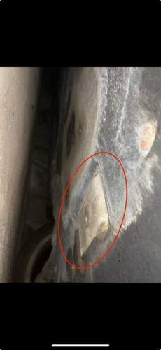

Guten Abend,
Handelt es sich bei der rot umkreisten Stelle um die Wagenheberaufnahme vorne?
Darf ich dort mein Fahrzeug anheben?
Es handelt sich um einen BMW 530D xDrive von 2012
Grüße, David

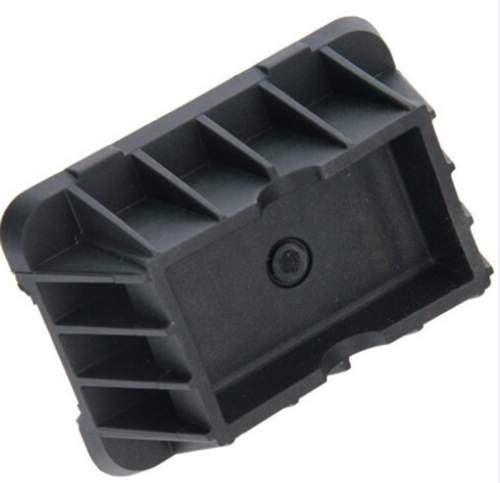

...das hier - im Netz gibt es Hartgummiformteile, die genau ins Rechteck passen...
Wagenheberaufnahme
@maxmosley ich würde gerne die komplette Vorderachse anheben. Die von dir genannten 4 Wagenheberaufnahmepunke sind mir bereits bekannt aber trotzdem danke
Dann solltest Du Deine Frage anders formulieren - das versteht so keiner.
Und nein, an der Stelle darfst Du das Fahrzeug nicht anheben!
Was verstehst Du bei einem Foto mit einem roten Kreis denn nicht?

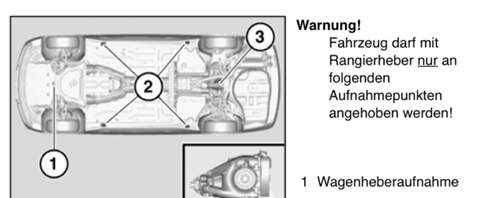

In der bmw Anleitung gibt einen Punkt zum anheben der relativ nah an meinen kommt. Wo liegt er dann?
.jpg

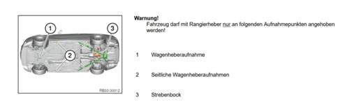

...das schreibt BMW:
Screenshot
Am vorderachsträger würde ich tippen
Also.. darf ich an dieser Stelle hochheben oder nicht?
Bmw schreibt:
Achtung!
Allradfahrzeuge dürfen nur mit montiertem Schubfeld an der Vorderachse angehoben werden!
Ein Anheben direkt am Vorderachsträger ohne Schubfeld ist nicht zulässig!
Was nun? In einem anderen Beitrag wurde genau diese stelle zum anheben genannt.
Dann nehm ich das zurück - das hätte ich nicht gedacht, dass BMW das hinten/vorne zulässt.
...es darf vorn nur mit montiertem Schubfeld angehoben werden..nicht ohne - es geht alo nicht um die Position, sondern das Vorhandensein des Schubfelds.
@maxmosley aber wo ist die Position genau? Mir erschien es logisch das deshalb diese stelle freigelassen wurde..
...die Skizze löst bei Vergrößerung nicht gut auf - aber es ist eindeutig genug, dass es die von Dir eingangs gezeigte Position ist.

Ja darfst du, das ist die Wagenheberaufnahme am Achsträger. Dort hebe ich auch immer meinen an.
