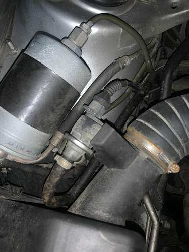

Moin,
Heute morgen ist mir aufgefallen bei -10 grad, dass vermutlich der Leerlaufregler kleckert.
Sollte ich diesen tauschen oder hat das etwas mit den Temperaturen zu tun?

Ich meinte natürlich AKF Ventil.
Mein Fehler
Das AGR Ventil führt die Abgase aus dem Abgastrackt nochmal der Verbrennung zu und dadurch sinken die Abgastemperaturen.
Genau wie @Peter.Pan geschrieben hat wird mit den " klackernden" Ventil die Kraftstoffdämpfe die sich im Aktivkohlefilter gesammelt haen der Verbrennung hinzugefügt da diese nicht in die Luft entweichen dürfen.
Klackern muss es deffenitiv !

Taktventil hin oder her!
Zieh doch einfach mal den Stecker,ob das tickern überhaupt vom Ventil für den Aktivkohlebehälter kommt.
Hält man nur die Nase über den Motor, kann niemand ein Geräusch orten.

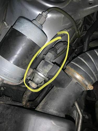

Ich war heute ein wenig mit der Karre unterwegs und plötzlich höre ich (wie vor paar Tagen schonmal) ein Geräusch, welches mich daran erinnerte, als mein Lüfter mal komische Töne von sich gegeben hat. Also mach ich den Lüfter aus. Blöderweise ist das Geräusch noch da. Was nun? Ein klackernder Hydrostößel? Motor aus. Motor an. Geräusch weg. Nach einigen hundert Metern Fahrt: Das Geräusch ist wieder da. Nicht vom Lüfter. Und auch nicht drehzahlabhängig, also wohl eher kein klackernder Hydrostößel. Was dann? Aaaah: Da war doch was im Forum. Das Taktventil...
Angehalten, Motor angelassen, Haube auf und tatsächlich: Das Teil klackert sich einen ab, daß es die reinste Freude ist - akkustisch und vibrationsmäßig eindeutig zu lokalisieren. Das Phänomen eines dauerklackernden Ventils ist also scheinbar etwas verbreiteter.
Und das zeitliche Auftreten so nahe beieinander und auch in Hinsicht darauf, daß hier schon eine Temperaturabhängigkeit vemutet wurde, scheint mir zu bestätigen, daß das irgendwas mit den eisigen Temperaturen zu tun haben könnte. Nur WAS? Denn normalerweise hör ich das Teil nicht klackern und ich bin ganz sicher nicht taub. Das Ding macht sonst vielleicht mal kurz was - aber das klackert sich normalerweise nicht zu Tode und hört gar nicht mehr auf...
Woran kann das liegen und was tut man dagegen (außer nach Afrika auswandern)?

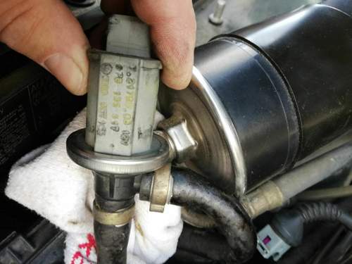

Moin Volker.
Im Anhang ein Bild.
Bist du dir sicher, das die Geräusche von
diesem Bauteil auf dem Bild kommen?
Steck doch mal den Stecker ab, ob es weg ist. Dann weißt du ganz sicher ob es von dort kommt.
Gruß Stefan
Img-20181111
Das hat bei mir zwar noch ne Tülle mehr oder so - ist aber definitiv das Taktventil neben dem Kraftstoffilter. Bitte nicht zweifeln: Ich lebe zwar nicht für mein Auto und bin auch kein gelernter Mechaniker - aber wie die Karre an sich funktioniert, hab ich in relativ weiten Zügen inzwischen verstanden - und auf meine Ohren kann ich mich verlassen und auf meine Hände ebenso. Schon während des Sitzens im Auto ließ sich das Geräusch als eindeutig von rechts kommend einordnen, hätte also maximal von der rechten Bank kommen können. War aber dann eben drehzahlunabhängig, so daß es mit der Bank nichts zu tun haben kann. Auf das Taktventil wäre ich mutmaßlich nicht gekommen, weil ich angenommen hätte, daß das leise genug ist, daß mans eh nicht hört.
Weil hier ja aber der Thread war, dachte ich "Hey, da war doch was... Wird doch nicht???" - Motorhaube auf und gehorcht: Das Ding macht Radau für zehn. Mehr als deutlich zu lokalisieren, wenn man sich mit dem Ohr nähert und auch deutlich zu spüren, wenn man es anfaßt. Kann sein, daß das normalerweise schlichtweg leiser ist. Ich entsinne mich, es irgendwann schonmal gehört zu haben und da war es meines Erachtens leiser. Die naheliegendste Erklärung ist wohl wirklich, daß das Teil in der Kälte seine Klangcharakteristik ändert und plötzlich hörbar wird.
Trotzdessen hätte ich die normale Funktion gerne nochmals erklärt: Das Teil ist "intelligent" oder "strohdoof"? Sind da irgendwelche Sensoren beteiligt, also beispielsweise irgendwelche Druckfühler? Oder schaltet das MSG das Teil einfach irgendwann ein und zwar IMMER, wenn es meint, daß es geht, also primär mal im Leerlauf. Oder wie muß ich mir das vorstellen?
Danke!
