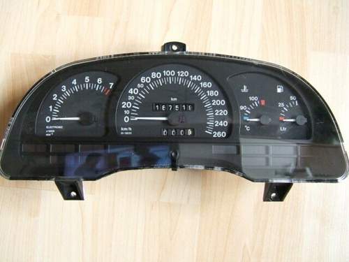

Der Astra F Caravan war bis 8/94 als "Irmscher-16V" zu haben (500 Stück) und nach 8/94 als GSI (678 Stück).
Elektronische Traktionskontrolle (nur bis 8/94 erhältlich)
Tacho bis 260 Km/h (bis 8/94)
Tacho bis 240 Km/h (ab 8/94)
Unterbodenverkleidung des Motorraumes (bis 8/94)
Ölkühler (nur bis 8/94 erhältlich)

Hab einen 93 da Ohne Ölkühler und mit 240er Tacho.
Mein alltagsastra EZ 5/94 hat ebenfalls keinen Ölkühler.

was du wegen dem tacho schreibst wundert mich allerdings.
sicher, dass dort nie etwas verändert wurde?
es gibt sehr viele umbauten... hat er mot2.8 oder 2.5?
weisst du ob er so mit dem tacho vom werk ausgeliefert wurde?
wenn es evtl. einer der letzten war.... könnte es sein, dass dann dort teilweise gerade das verbaut wurde was vorhanden war.
wäre nicht das erste mal das bei so kleinen stückmengen einiges kuddel-muddel betrieben wird, vorallem zum ende hin.
aber sonst habe ich im moment auch keine plausible erklärung dafür.
