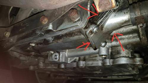

Hallo Zusammen, bin neu hier im Porsche Forum. Ich habe mir letztes Jahr ein 996 C2 Cabrio gekauft. Ist ein 2004 mit 3.6 Liter und ein Schalter hat jetzt
130000km drauf. Habe ihn im Laufe des Jahres ziemlich durchrep. Neue Kupplung Sachs, Schwungrad Luk, bei der Gelegenheit gleich KWS gewechselt.
Endtöpfe neu Eisenmann, Batterie, Zündspulen, und natürlich alle Filter und Öle gewechselt. Die Klimakondensatoren waren undicht. Deshalb würde der Trockner und das
Expansiosventiel mit Kodensatoren getauscht. Das war's jetzt aber auch glaube ich. TÜV dann ohne Mängel bestanden 🙂 jetzt habe ich nach einer Ausfahrt
Plötzlich Öl unterm Motor entdeckt. Kann mir jemand sagen zu welchem Teil der Flansch gehört? Habe mal ein Foto gemacht. Danke im voraus und Frohes Fest. Grüße Peter

Habe heute noch mal nachgeschaut, ist definitiv Öl. Zwar sehr wenig aber wenn
man immer an der selben Stelle parkt, fällt es halt auf. Es ist halt kein Schwitzen mehr in meinen Augen, da sich am Boden eine kleine Pfütze bildet.
Werde den Wagen vor der nächsten Ausfahrt noch mal sauber machen, und danach gleich in die Werkstatt fahren. Schauen von wo es kommt. Werde euch auf jeden fall berichten. Grüße und Guten Rutsch, Peter

Zwischenwellendeckel ist da keiner, der ist auf der anderen Seite. Laut dem Foto und den Pfeilen kommt da nur Kühlwasser raus. Öl müsste dann von weiter oben rauskommen. Mal richtig sauber machen und ne Runde fahren, dann sieht man wo es herkommt. Hebebühne wäre von Vorteil.
Einfach nur schreiben, habe Öl unter dem Auto hilft ja nicht weiter.
An dem gezeigten Foto kann nur Kühlwasser kommen.

Das gezeigte Teil ist ein Gehäuse/Anbauteil wo die Ölpumpe und Rücklaufkanäle fürs Kühlwasser drin sind. Die Ölpumpe ist in der Mitte und wird von der Zwischenwelle angetrieben.
Ein schmutziger Motor und austretendes Kühlwasser, die Mischung sieht aus wie Öl und fühlt sich auch so an.
