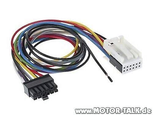

Ich möchte das machen, denn mein CD-Wechsler nicht mehr funktioniert, er sagt nur noch BZZZ BZZZ BZZZ und dann gibt’s ein Fehlermeldung aufs Schirm.
Also möchte ich mir auf maxxcount.de folgendes bestellen:
1 Gateway 100 incl. Dock Cable für VW Phaeton 189 €
1 Gateway 100 Erzatzanschlusskabel für VW Phaeton 19 €
2 Entriegelungswerkzeuge für Audi/VW/etc 2 x 6 = 12 €
Vorher ich bestelle, einige Fragen @ Momo7:
- ist das der richtige Erzatzanschlusskabel? (Foto)
- in die Installationsanleitung steht man soll erst die Batterie abklemmen. Hast du das gemacht? Ist das notwendig?
Gateway-100-ersatzanschlusskabel
Batterie habe ich keine abgeklemmt. Das ganze ist super einfach. Meine Bilder zeigen das ja.
Da ich nun den GP2 fahre habe ich den Adapter mit dem richtigen Kabel unbenuzt im Kofferraum liegen.
Interesse? Der ist wie neu. Und dann must Du nicht diese teuren Auszugswerkzeuge dazukaufen. die habe ich auch.
