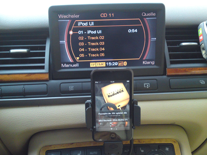

Hallo !
Das Dension Gateway 500 ist das Gegenstück (Konkurrenzprodukt) zum AMI von Audi. Der Vorteil liegt jedoch darin, dass einige Zusatzgeräte zum Gateway verfügbar sind (z.B. Bluetooth-Freisprecheinrichtung, Audio-Video-Router zum Aufteilen der Video-Signale auf Kopfstützenmonitore, Navi-Bildschirm usw., WiDrive).

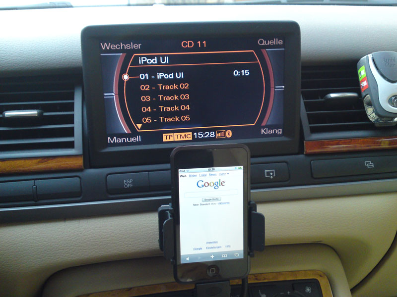

Ich habe das Dension Gateway 500 verbaut, hauptsächlich um mein i-Phone/i-Pod/USB/Festplatte anzuschliessen und zu steuern. Habe jedoch sehr viel die letzten Monate ausprobiert und in meinen A8 nachgerüstet. Ich habe keinen originalen TV-Tuner verbaut. Statt dessen habe ich ein Multimedia-Interface verbaut. Ich kann nun sämtliche Audio- und Videoquellen über dieses Gerät am Navi-Bildschirm wiedergeben. Jedoch ist es nicht möglich, die Videos am i-Phone über das MMI zu steuern, sondern Steuerung folgt über i-Phone-Display.

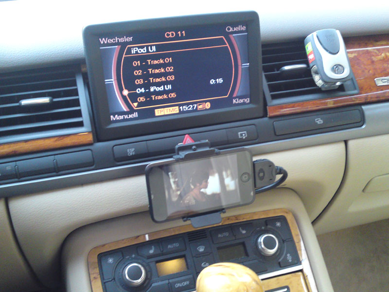

Erst heute habe ich eine Lösung im A8 verbaut, bei der ich nun auch die Videos über das MMI steuern kann (voriges Video, nächstes Video, Stopp, Play). Dazu habe ich mir einen i-Pod-Halter selbst gebaut, den ich um 90° schwenken kann (Hoch- oder Querformat). Das i-Phone habe ich mit dem Gateway verbunden. Es ist mir nun möglich, zusätzlich zur Steuerung der Musiktitel jetzt auch die Videos auf dem i-Phone über MMI zu steuern (Anzeige Videoname jedoch nicht möglich). Wiedergabe am Navi-Display habe ich noch nicht integriert. Ich brauch allerdings nur den Dock-Kabel gegen ein AV-Kabel von Apple zu tauschen und das Video läuft am Navi-Bildschirm, jedoch dann keine Steuerung über MMI mehr möglich - also entweder das eine oder andere (im Moment noch).

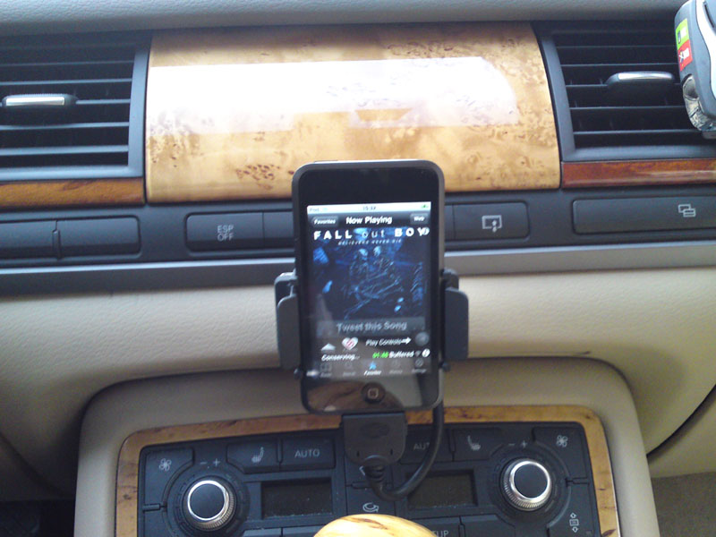

Doch das geilste an meiner Konstruktion ist, dass ich über das iPhone jetzt auch Internet, Email, Kilometerbuch und vor allem Internetradio im A8 in 1A-Qualität habe. Audiowiedergabe über MMI und somit A8-Soundsystem. Will nix anderes mehr. Hammer !!
Anbei ein paar Bilder.
Bild 1 (Videowiedergabe über i-Phone, Steuerung über MMI)
Bild 2 (Internet im A8)
Bild 3 (Internetradio, Wiedergabe über A8-Soundsystem)
Bild 4 (Internetradio, Wiedergabe über A8-Soundsystem)
