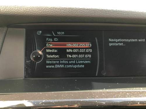

Was habt Ihr für eine Version drauf damit es funktioniert? Ich fahr zwar einen X3, aber die Systeme sollten sich nicht wesentlich unterscheiden.
Ich habe SW UPD05074.bin
Neu-upd05074-bin
