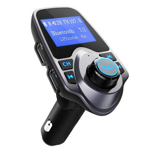

Für meine Musiksammlung habe ich eine sehr gute und kostengünstige Lösung gefunden.
Leider bekomme ich den Link nicht verlinkt 😁
http://www.amazon.de/dp/B01K4NSS06/ref=pe_386171_51767411_TE_dp_1
FM-Transmitter in Zigarrettenanzünder stecken, kleinen USB-Stick mit 32 GB Musiksammlung reingesteckt und die FM-Anbindung auf Kanal 6 108.0 MHZ fest eingestellt. Für 19 Euro kann man sich nichts besseres vorstellen.
Hasel
