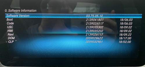

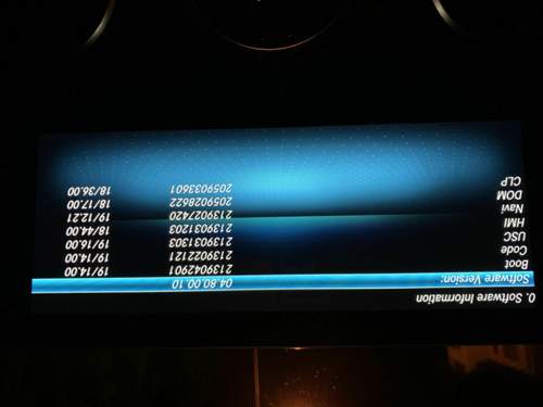

Hallo Zusammen,
kleines Info Update zum Thema und kleiner Fehler in IOS Carplay Integration.
Mein Fehler bei IOS Carplay Integration:
Ich führe mehrere Telefongespräche während der Fahrt mittels Carplay:
1. aktiviere Siri über die Lenkradtaste, Siri Zeichen im Display geht an, ich kann Name sagen und es wird angerufen
2. lege auf und will zum 2ten mal jemanden anrufen, gleicher Vorgang wie unter 1., Siri Zeichen im Display geht an, aber Sprachbefehl wird nicht angenommen
3. dritter Anruf/Siri Aktivierung alles funktioniert wieder
4. vierter Anruf/Siri Aktivierung, Fehler wie unter Nr. 2
folglich bei allen geraden (2/4/6 usw.) Anruf/Siri Aktivierung funktioniert der Sprachbefehl nicht.
Finde dies nicht tragisch, hab den Fehler moniert und die zugehörige Software im Auto aktualisieren lassen. (siehe Bilder alt und neu) -> Fehler besteht weiterhin
Meine weitere Hoffnung mittels dem Software update waren folgendes, was IOS13 als Software unterstützt:
- AlbumCover Anzeige im Kombiinstrument (Habe "analoges" kein volldigitales)
- Navigationsanzeige bei Verwendung von Apple Karten Navigation im Kombiinstrument
Oben genanntes funktioniert auch noch nicht mit meiner aktuellen Software.
Soweit bin ich aber mit der Integration von Carplay sehr zufrieden...
Alt
Neu
