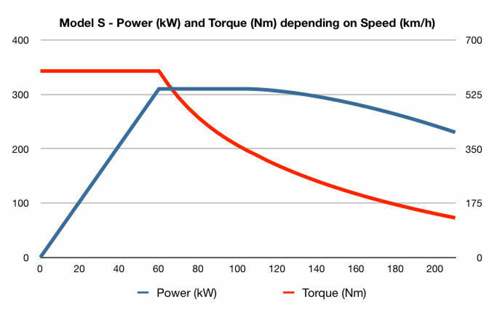

Doch, doch, das kenne ich schon. Das Drehmoment fällt jedoch irgendwann ab. Leistung = Drehmoment x Drehzahl. Das gilt auch bei elektro. Man könnte eine ganz einfache Kennlinie erstellen, in der für jede Geschwindigkeit die maximale Leistung bei Vollstrom zu sehen ist. Das fände ich sinnvoll. Im Grunde reicht ja auch die Drehmomentkurve, weil man daraus die Leistungskurve punktuell herausziehen könnte. Der Motor dreht bei jeder Geschwindigkeit mit einer festen Drehzahl, weil es nur einen Gang gibt. Aber Drehmomentkurven werden bei E-Autos auch nur selten gezeigt. Von Verbrennern findet man viele Drehmomentkurven, bei Elektro nicht. Schade. Was auch so schön einfach bei E-Motoren mit nur einem Gang ist: Man kann jeder Drehzahl direkt eine Geschwindigkeit, ein Drehmoment und eine Leistung (bei Vollstrom) zuordnen. Es wäre interessant, die Kurven vom Q4 und Ioniq 5 zu sehen.

Leistungsdiagramm Tesla S P85
Diagramm Tesla Model S
Ja, das sind typische Kurven bei E-Maschinen. Die sind jedoch auch nicht alle gleich und so denke ich, dass man in den Kurven von Q4 und I5 evtl. erkennen könnte, warum der Hyundai so stark bis 100 beschleunigt. Ich vermute, seine Drehmomentkurve fällt früher ab als die des Audi, aber dafür geht sie auf satte 600 Nm, weil er größere Maschinen hat, die nur per Software auf 305 PS begrenzt sind (Vermutung). Dafür ist der Anstieg am Anfang stärker und er erreicht die Maximalleistung früher, gewinnt dadurch bis 100 km/h. Die Übersetzung ist wohl so gewählt, dass er für die Geschwindigkeit relativ niedrig dreht. Dann wäre auch ein späteres Leistungsupdate per Software denkbar, wenn die übrigen Komponenten es vertragen.
Leider sind solche Kurven bei E-Autos selten zu finden. Ausgerechnet für den Tesla gibt es sie, wo Tesla ansonsten mit Daten eher geizt. 🙂
