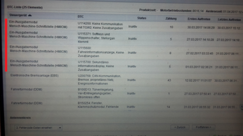

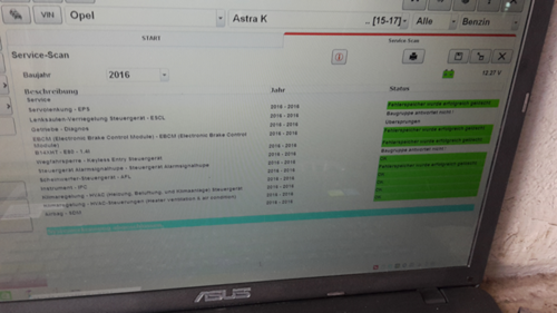

Bild 1 + 2 Fehlerspeicher auslesen mit DTC wann aufgetreten und wie oft und
in welchem Steuergerät

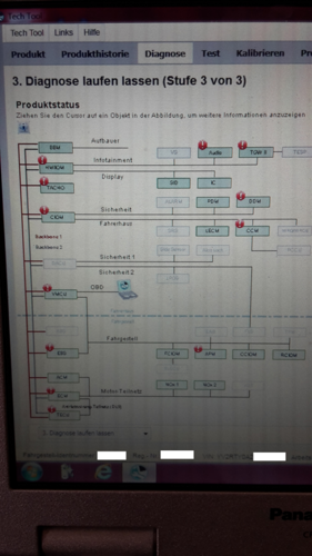

Bild 3 ,welche Steuergeräte in der Peripherie meckern , ergo einen DTC setzen
( stehen übrigens alle als Inaktiv da ) und
einer gründlicheren Diagnose unterzogen werden sollten ,
da sieht man etwas den kompletten Datenbusaufbau

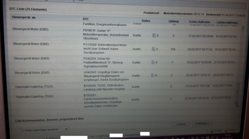

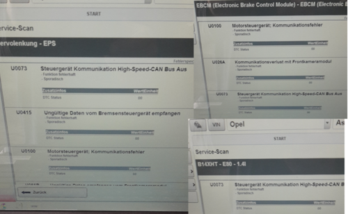

Bild 4+5 ein paar allgemeine Angaben zu den DTC und was den DTC mal gesetzt haben konnte ,
ohne Feindiagnose mit Messen und weiterführenden Bildern

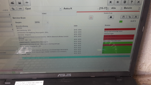

Bild 6 ,das HMIOM wird evtl als Fehlerhaft ausgegeben
Bild 7 ,da inaktiver DTC wegen HMIOM ,
mal zuerst schnell das HMIOM mit neuster SW programmieren

HMI hatte hardwaredefekt. problem gelöst.
