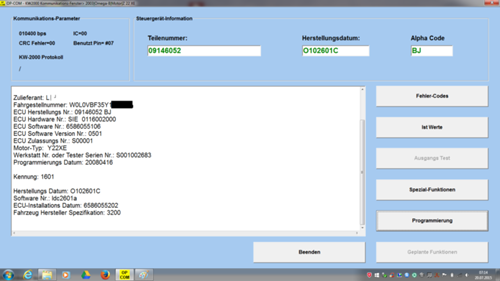

So mach ichs ja auch, aus dem TIS ziehen und drauf flashen. Aber die Opel machen das heute halt nur noch selten und die neueren Modelle die man über MDI flasht, da läuft das ganze Procedere schon deutlich einfacher ab. Wenn da einmal aller drei Jahre einer mit einem "alten" Opel vorbeikommt der via Tech2 bedient werden muss, haben die es einfach wieder verlernt. 😁

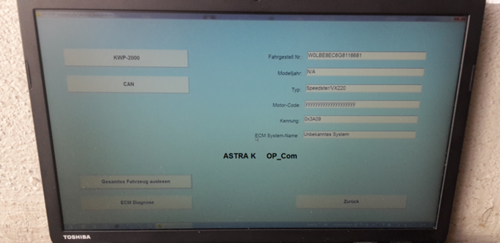

Tommy,
bei K Astra geht im Augenblick nur das originale WOW .
Delphi und Opel-COM versagen Kläglich !

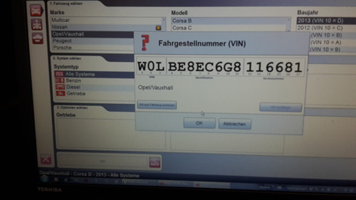

Bild 3 Opel-COM
Delphi kann nur die VIN auslesen unter Corsa D ,dann sagt es Tschüß !

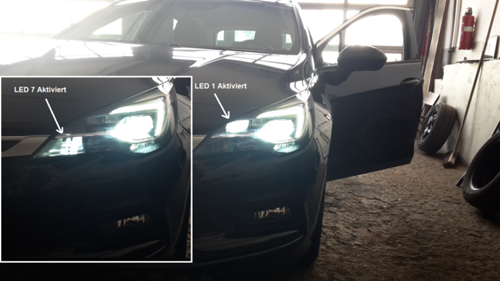

Bild 2 Einzelansteuerung der Matrix LED .
das automatische Fernlicht ist Saugeil !

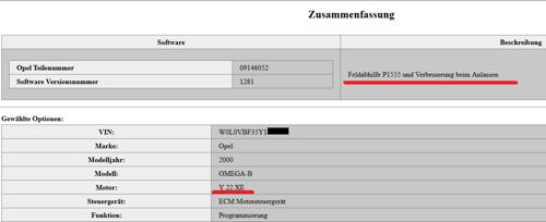

Wer kann die NEUE SW aufspielen? nur der FOH oder auch ein Boschler?
Deshalb sag ich ja, man müsste mal ALLE Temperatursensoren vergleichen mittels Diagnose und auch mal schauen was die Einspritzmenge sagt und der Einspritzbeginn macht beim orgeln usw. Vielleicht hängt in der Pumpe ja auch der Spritzversteller oder er kommt zumindest nicht mehr ganz nach vorn.
Die Software hat nur der Opel oder halt so Leute wie ich die sie aber auch von Opel haben. Aber der Bosch kann dir evtl. die aktuelle Version auslesen, das wäre ja schon mal was.
