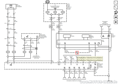

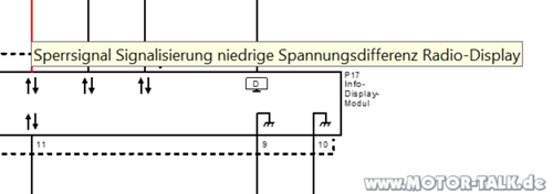

off topic: es schein noch mehr bewohnbare planeten in diesem universum zu geben. dort wohnen radioentwickler. 😁
wer denkt sich sonnst sowas aus... siehe bild mit dem popup.
1-kopie
Ist nur eine grottenschlechte Übersetzung für Shielding LVDS (low voltage differential signaling), also Abschirmung des Datenkabels.
ist das jetzt der CAN-LOW ?

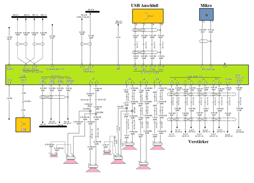

ein für meine Begriffe ordentlicher Plan sieht so aus !
mfg
Radio-anschluss
in folge der exponentiell steigenden systemkomplexität alles in einen schaltplan zu bekommen ist zugegeben schwierig. trotzdem ist es ziemlich scheiXXE umgesetzt. siehe bild, achtung, nur ein teil des auf viele seiten verteilten schaltplanes multimedia/most-bus.
ich tippe auf menschmaschineinterface als verursacher.

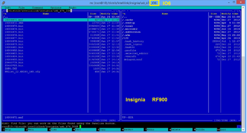

die Finnische Abteilung hat mal das zum Insignia +Bild+Link geschickt-

zum Thema SW Aktualisierung kam vorhin dieses zurück -
Aktualisieren Sie das HMI-Modul über ein USB-Flash-Laufwerk und
das Service-Programmiersystem (SPS) mit den auf TIS2 Web verfügbaren Dateien.
Verwenden Sie TIS2 Web,
um die richtige Version der Software für das zu programmierende Fahrzeug
herunterzuladen.
Nachdem die USB-Programmierung abgeschlossen ist,
programmieren Sie das HMI-Modul mit SPS mit den neuesten Kalibrierungen
auf TIS2Web.
Die Fahrzeugmodule müssen fünf Minuten nach dem Programmieren des Modules
der Mensch-Maschine-Schnittstelle (HMI) schlafen.
Wenn nicht, kann das Fahrzeug einen leeren Bildschirm haben, kein Audio,
kein Touch-Antwort oder der falsche Splash-Screen auf dem Bildschirm erscheinen.
Wenn dies geschieht, schalten Sie das Fahrzeug aus und
warten Sie die erforderlichen fünf Minuten,
bevor Sie das Fahrzeug wieder starten.
Insignia-aenderung-bildschirm
