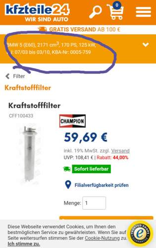

der wurde noch nie gewechselt. bisher streitet such jede werkstatt, ob der (am unterboden) überhaupt einen filter hat.
ich VERMUTE irgendeine zusetzung an den düsen, oder im filter.
hat ein auto garkeinen benzindruck mehr o. ä., geht die karre aus und eine klare fehlermeldung kommt.
Schau doch einfach mal hier.

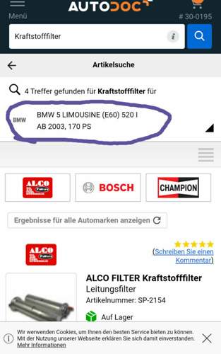

gesucht nach:-- Benzinfilter bmw m 54 fals richtig
https://www.autodoc.de/.../7183289?...
Bei dem Preis und der einfachen Montage wäre der längst drin.
Ist im Tank verbaut und macht nur Probleme wenn man im Ausland billig tankt.
Wait. I'm tank ist ein Sieb, ja. Aber ein Filter im Tank? Ich glaube tatsächlich der sitzt unten am unterboden.
Der TE kann ja einfach mal ins newTIS schauen.
Ich glaube... joa ist aber nicht so. Der Filter sitzt bei dem Motor im Tank ist ja kein Diesel.
@gnagnu,black
diese thematik ist komplizierter als gedacht. laut autodoc, kfzteile gibt es ihn und er sitzt am unterboden.... und ist in 20 min getauscht.
laut zwei teilehändlern und diversen facebook gruppenmitgliedern gibt es keinen, bzw er sitzt direkt in der fördereinheit.
ich denke, dass es evtl ein grobes sieb in der einheit gibt, aber das ist hakt kein filter.
ich schaue morgen nach. dass sich so viele protagonisten (werkstätten, teileverkäufer, forumsmutglieder) bei einem so simplen teil nicht einig sind, hatte ich noch nie :-)

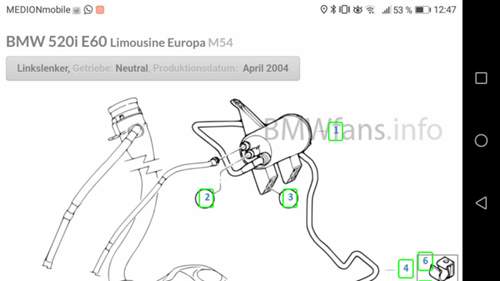

ps: über die suche über VIN bei bmwfans.info, wird in der explosionszeichnung anzeigt, dass er am unterboden einen hat.
muss jetzt nur noch ermitteln, ob der fehler vom filter oder der pumpe ausgeht...
@GdudHerev schrieb am 1. Juni 2020 um 09:29:54 Uhr:
Zeig mal bitte den Link.
Ich find hier keinen am Unterboden.
http://de.bmwfans.info/.../

Weil die Teilefritzen alles anbieten und nie prüfen obs passt. Der M54 Benziner im E6x hat KEINEN Filter am Unterboden.
