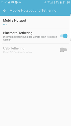

seit heute bin ich nun auch Besitzer einer neuen C-Klasse (Bericht folgt). Nun habe ich eine Frage und zwar wie ich mit meinen Smartphone (Samsung S3 mini) über Bluetooth die Internetverbindung bzw. das Internetradio nutzen kann? Das Smartphone ist per Bluetooth mit dem Comand Online gekoppelt, aber wenn ich ins Internet möchte oder das Internetradio nutzen möchte erscheint die Meldung, dass keine Internetverbindung möglich sei. Was muss ich einstellen?

Am S6 musst du das Bluetooth Tethering aktivieren.
Er hat ein iPhone 6S. Kein Samsung Teil.

Bei allen mit antiken Android Handys (alles vor S5 S5 Mini) funktioniert das nicht weil fas bluetooth tethering erst ab Android 5 Bestandteil von Android wurde. Bei alt Handys braucht es eine extra app. Oder ihr rüstet auf ein Cyanogen ROM um....
Korrekt, Hotspot aktivieren und dann sollte es über Blauzahn funktionieren. Vom COMAND aus musst Du nichts suchen.
