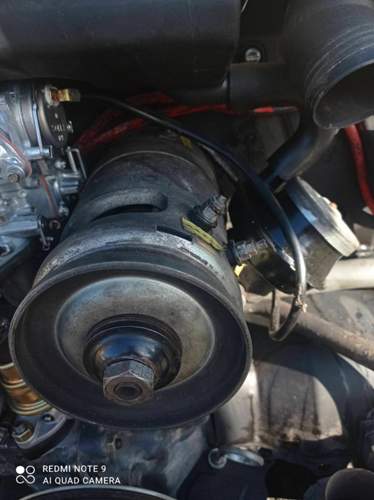

wie kann ich rein optisch erkennen was ich für eine Lima habe und ob es sich um eine mit internen oder externen Regler handelt?

Naja - indem Du extern (auf der LiMa drauf, oder unter der Rücksitzbank) keinen findest... :D

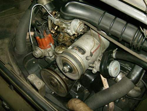

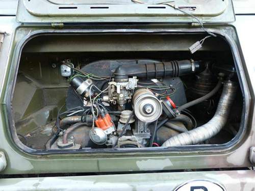

Mal eine Frage dazu. Früher war der Regler auf der Lima, später unter der Rücksitzbank. Was war der Grund für die Verlegung? Temperatur im Motorraum? Vibrationen, die nicht gut für die Kontakte sind?
Ich denke, die "gewachsenen" Vergaser und Luftfilter raubten dem Regler den Platz.
Beim Kübel wanderte er z. B. wohl wegen des Ansaugschnorchels aus - blieb aber im Motorraum, an der Trennwand zur Fahrgastzelle...
Ahso, ok. Aber auf diesem Foto sehe ich keinen Regler.
Du siehst ja auch die Trennwand nicht... ;)
Er ist links, neben dem Motor, an die Wand gepappt. (Siehe Bild - aus dem Kübelforum ausgeliehen...)

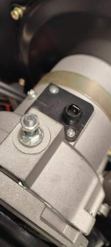

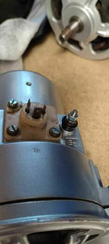

Hallo miteinander,
zu dem Limaregler hätte ich auch eine Frage:
Ich habe eine Lima mit internem Regler, kann ich diesen Regler alleine tauschen (ohne Lima)?
Nach dem Start habe ich sporadisch für 2/3 Minuten über 16V Anliegen, danach ist alles wieder gut.
Danke für eure Hilfe, Gruß Luie
@Luie71 schrieb am 26. Februar 2022 um 18:45:04 Uhr:
Bei der originalen Lima (Bosch, Motorola) auf jeden Fall.
Bei den Nachbau-Dingern würde ich aber iegenltich auch erwarten, dass es geht.
Das könnte auf eine defekte Diodenplatte bei der DrehstromLima hindeuten.
2-3 Minuten ist zu viel!
Oder auf Fehler des Reglers. Den Regler kannst du aber einfach aus dem VW-Regal austauschen, um diesen Fehler aus zu schließen. Der Regler sitzt auf der Frontseite der Lima. 2Schrauben.
