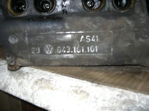

In den Kühlluft- Schacht unter den Stössel Schutzrohen reingucken.
Dort steht entweder AS21 oder AS41.
Auspuff eventuell dazu abbauen.
Ab 1972 glaube ich meisstens AS41, und dann eventuell mit der Motor-Nummer eine Vorinformation möglich.
Besser ist aber reingucken.

Kennbuchstabe AD ist höchstwahrscheinlich keine AS41 Legierung, das kam erst später mit den ersten AS kennbuchstaben und am Ende sogar bei den Mexiko 34 Ps Motoren.
Sicher sehen kannst du dass nur hinter dem Thermostat unter den Stößelschutzrohren.

Legt euch nicht auf AS21 oder AS41 Legierung fest, noch dazu auf bestimmte Baujahre... mein 1700i hat einen nagelneuen AS21 Block, noch in den 90ern gegossen, zu der Zeit angeblich das standfesteste auf dem Markt - und angeblich zu der Zeit garnicht mehr gefertigt. Trotzdem gibt es ihn und sogar aus Mexico, wo er eigentlich bei der Legierung aus Deutschland kommen sollte... egal, es gibt bei VW anscheinend mehr Durcheinander als sonstwo.
Die letzten Blöcke wurden in Brasilien in AS41 gegossen, in verbesserter Rezeptur 😉 , jetzt angeblich noch besser als die alte AS21 und vieeeel besser als die AS41/AS81 aus den 60ern/70ern.
Mag ja alles stimmen oder auch nicht, besser ist auf jeden Fall ein neues und nicht weichgeklopftes Gehäuse. Wer also noch was mit Tuning anstellen will, sollte sich beizeiten nach einem neuen Gehäuse umsehen... noch gibt es sie nagelneu für 450-500 Euro.

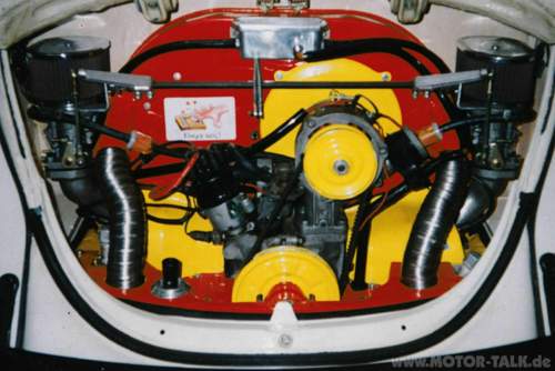

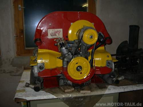

Meine Auswahl: (danke an die Beiträge von flafour)
AS41 grosse Ölkanäle, zwei Regelkolben.
Ich wäre nie von allein drauf gekommen, ein Gehäuse Kennbuchstabe "D" 1200 für mein geplantes grosses Projekt zu verwenden, um dort FÜNF MAL SOVIEL PS reinzubauen.
Darauf wäre ich echt im Leben nicht gekommen.
Auswahlmöglichkeit 2:
ein neues Gehäuse
Auswahlmöglichkeit 3:
ein neuer Motor aus altem Bestand, von Eckstein, (oder nur das Gehäuse davon😁)
So ging es mir durch den Kopf, DIE Schlüsselfrage
Andere haben wieder andere Meinung, aber vielleicht auch noch nicht so viele Stehbolzen gezogen, wie ich an meinem "F"- Motor.
Achso: noch ein Auswahlkriterium für mich: Der Motor läuft noch einwandfrei und ist NOCH NIE einmal zerlegt worden.
Dies alles erfüllt mein alter 1200er Motor, der immer nur zum TÜV drin war. Beim Zerlegen habe ich peinlichst darauf geguckt:
In dem Motor war noch nie einer drin und kein Stehbolzen war igenwie locker. Vielleicht hat der flatfor recht, dass diese Gehäuse sogar etwas grössere Schraub- Drehmomente erlauben.
As41
grosser Ölkanal (12mm Stopfen)
Grosser-oelkanal
unbekannter Gehäusetyp kleiner Ölkanal Kennbuchstabe "F"
Haufenweise gezogene Stehbolzen
As-unbekannt
kleiner Ölkanal 8mm
Kleiner-oelkanal
der heutige Stand "F"
F-motor
der heutige Stand "D"
D-motor-teile-fuer-3500-euro
Der Stand vor 13 Jahren "F"
Motor

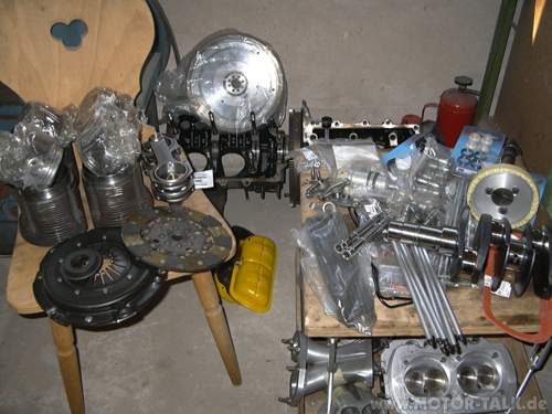

Mir stellt sich grad die Frage :
Wie hast du deine gewünschte Verdichtung berechnet ?
Das Motorgehäuse ist noch nicht gespindelt und somit denke ich auch das die auflageflächen der Zylinder noch nicht bearbeitet wurden.Das mußt du aber alles haben um den Kolbenrückstand zu ermitteln,um dann dementsprechend die Köpfe ausstechen zu lassen was aber bei deinen  schon geschehen ist .
Äh, die Kupplungsscheibe:Für den täglichen einsatz oder den Strip?
Vari-Mann
Mein Setup steht.
Die Teile sind alle schon mal gelaufen.
Verdichtung: das kann man auch vorher berechnen. Ebenfalls die komplette Motorbau-Breite
Den Rest macht die CNC-Fräsmaschine am Zylinderfuß.

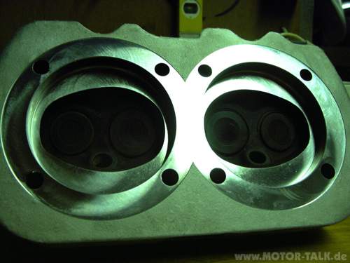

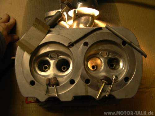

Hier ein Beispiel für CNC bearbeitete Köpfe
Was ist Euer Strip? Wo ist das?
1/4tel Meile? / Ampel? / vor der Disco?
Kopf-cnc-ausgefraest
Das sind doch jetzt nicht die Köpfe die auf deinem Teilebild sind(Ventile sind kleiner),sehen aber auch sauber bearbeitet aus.
Mit dem Strip wollte ich sagen ob die Kupplung nur für Beschleunigungsrennen sein soll oder für den Täglichen einsatz.Sieht nach einer Rennkupplungsscheibe aus ,also nur bedingt Straßentauglich.
Zur Verdichtung:Genau das wollte ich wissen ob berechnet oder gemessen.
Du hast ja die möglichkeit bis zu deinen berechneten maßen zu bearbeiten.
Im anderen fall muß man ja erst messen wenn man bearbeiten lassen hat um dann wieder die richtigen maße anzugeben für die weiteren arbeiten.
