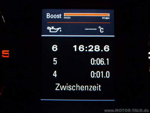

3. Manuelle Stopuhr über MMI (sog. Laptimer)

Auch der Laptimer fliegt bei mir wieder raus! Diese Stoppuhr ist reine Spielerei, die versprochene Öltemperatur wird bei mir nicht angezeigt (Warum eigentlich nicht? Hängt das von der Motorisierung ab?).
das geht bei mir (A6) erst ab 60 °C los ...
Gruß DVE
P1020766
am 2. Oktober 2009 um 15:48
Gruß DVE
Der Q5 hat definitiv nicht die Möglichkeit die Öltemperatur über dem Laptimer anzuzeigen, also einfach vergessen. A6 und Q5 sind halt Gebertechnisch schon etwas andersder.
Dafür zeigt der A6 den Ölstand im MMI nicht an :(
Außerdem ist bzgl. der Steuergeräte der Q5 wesentlich moderner als der A6. Insofern vergiß die Öltemperatur, es geht auch ohne :D
