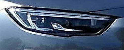

Das Insignia LED Licht schneidet glaube ich Hindernisse (also Autos) korrekter aus.
Vom Abbiegelicht gibt es eher kaum Unterschiede (Landstraße)
Zumindest das Abbiegelicht im Stadtverkehr oder Rangierern befindet sich so oder so nicht in der Linse sondern ist neben an! (siehe Bilder)

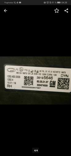

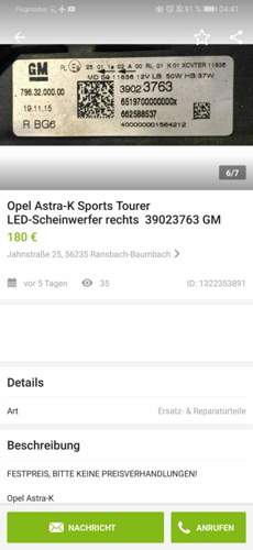

Danke. Ich hab herausgefunden, dass die vom Insi auch sehr viel mehr Power haben beim Fernlicht, 120 statt 37 Watt. Quelle: Bilder vom Etikett der jeweiligen Scheinwerfer

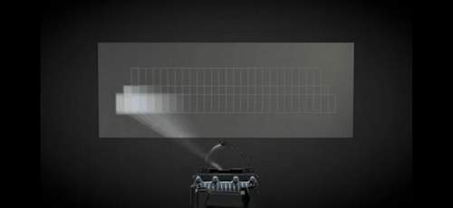

Wenn Du erst kaufen willst kommt ja das FL mit offenbar stark verbessertem Matrix
Bisher verfügte das System über 32 LED-Elemente, nach dem Facelift leuchtet das adaptive Scheinwerfersystem mit 168 Lichtpunkten. 84 Elemente je Seite sind in drei Reihen pro Scheinwerfer angeordnet – so viele wie bei keinem anderen Volumenhersteller, hält Opel fest.
Damit sollen die Scheinwerfer schneller, präziser und genauer auf die Verkehrssituation reagieren. Die höhere Zahl an Lichtpunkten erlaubt eine fließende Anpassung des Lichtkegels an andere Verkehrsteilnehmer. Außerdem leuchtet das Matrix-Licht je nach Fahrsituation und Umgebung unterschiedlich weit und hell.

Versprich Dir aber nicht zuviel von den Angaben. Das heißt nicht, dass es 3 x heller ist, die Leuchtintensität wird ja auch noch reguliert. Ich bin auch schon mit dem Astra Intellilux gefahren, Soo schlecht ist das nun ja auch nicht 😉
Trotzdem, der Astra hat mit 16 LED Einheiten nur die Hälfte des noch aktuellen Insignia
