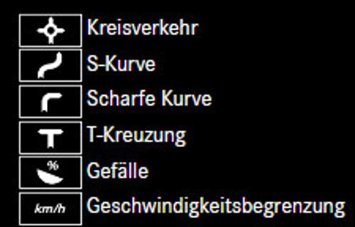

Ich häng mich hier einmal rein weil es u.a. um die "Intelligente Rekuperation" geht. Ich fahre aktuell einen EQE 350 mit folgenden Systemen
- Aktiven Abstands-Assistenten Distronic,
- Aktiver Brems-Assistenten,
- Verkehrszeichen-Assistent,
Mein vorheriger W213 (E300DE Mopf) reagierte bei aktiver Navigation im ECO Modus auf Geschwindigkeitsschilder, Gefälle, Kurven, Kreuzungen oder Kreisverkehren mit Anpassung der Geschwindigkeit.
Der EQE tut das nicht, auch nicht im D Auto Modus, also bei "intelligenter Rekuperation. Er regiert lediglich auf vorausfahrende Fahrzeuge. Sollte kein Fahrzeug vorhanden sein ballert er auch mit 150 KM/H in eine Ortschaft oder auf einen Kreisverkehr zu.
Gibt es da irgendeinen Trick oder eine Einstellung. Mit "Intelligenz" hat das meiner Meinung nach nicht wirklich etwas zu tun, insbesondere mit Blick auf die Assistenzsyteme und die Tatsache das selbst der W213 dazu schon in der Lage war... ohne Distronic!

Du musst das Navi einschalten und den Tempomat, dann regelt das Auto selbst die Geschwindigkeit, selbst beim Abbiegen und auch von engen Kurven. Geschwindigkeitsbegrenzungen ignoriert er aber, kann man aber aktivieren.
Nachdem das aber auch hier und dort mal einen falschen Wert liefert, insbesondere wenn das Auto denkt das Limit wäre aufgehoben und dann mit allem was das Auto hergibt fröhlich beschleunigt, stelle ich die Sollgeschwindigkeit lieber selbst ein.
Hallo Wutschi1,
ich fahre selbst zum Einkaufen mit aktivem Navigationssystem, weil ich gelernt habe wie wichtig die Topografie als auch Wetterinformationen u.a. für die Berechnung der Reichweite etc. sein soll. Daran liegt es leider nicht. Mein EQE ignoriert komplett alle Geschwindigkeitsschilder, Gefälle, Kurven, Kreuzungen oder Kreisverkehre etc. Ich kann da leider auch nirgendwo etwas aktivieren, wie Du schreibst.
Ich habe auf dieser Seite eine Beschreibung des Ganzen gefunden. Aber die Symbole in der Anlage habe ich leider noch nie gesehen.
EQ
Tempomat auch an?
