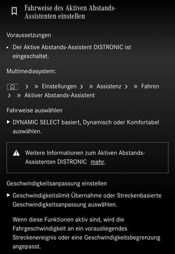

Hier der Auszug aus der Anleitung. Wenn die Einstellungen aktiv sind und es nicht funktioniert, liegt wohl ein Defekt vor
An der Stelle weiter unten steht auch wie man den ECO-Assistent einschalten kann.

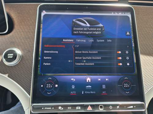

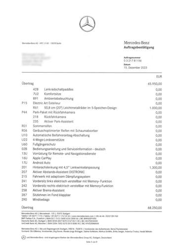

Vielen Dank für eure Antworten. Das hat mich doch recht stutzig gemacht und ich habe mal ein Bild von meinen Assistenzsystemen im MBUX, und eine Kopie der Seite 5 meiner Auftragsbestätigung von Mercedes gemacht. (siehe Anlage) Offensichtlich verfügt mein Fahrzeug nicht über einen "Aktiven Abstands-Assistent Distronic".
Allerdings frage ich mich warum er dann in meiner Auftragsbestätigung von Mercedes Benz aufgeführt ist. (207 Aktiver Abstands-Assistent) 🙁
MBUX
Bestätigung

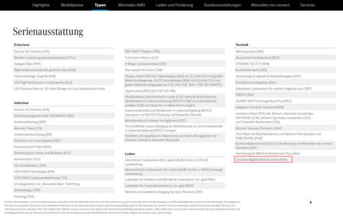

Geschwindigkeitslimit-Assistent (504) ist Serienausstattung...
Siehe Anhang:

Leider ja Wutschi. Der Geschwindigkeitslimit-Assistent (504) ist Serienausstattung. Allerdings ist das Ganze letztendlich nur ein Tempomat, der mit dem Aktiver Abstands-Assistent DISTRONIC in der Lage ist einen Auffahrunfall zu verhindern.

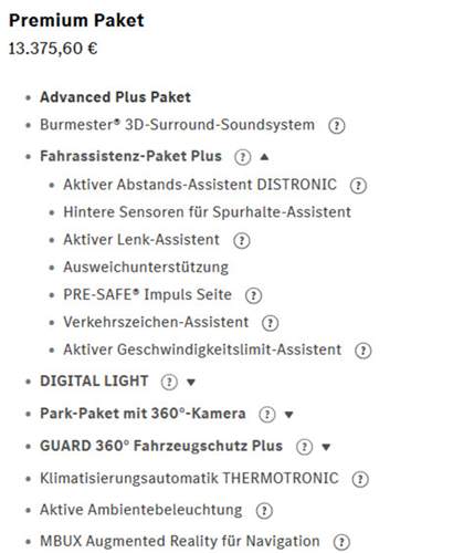

Den für die Intelligente Rekuperation benötigten Aktiven Geschwindigkeitslimit-Assistent (546) findet man allerdings nicht im Advanced Plus Paket (mit Assistenz-Paket für aktuell 6.664,00 €), sondern erst im Premium Paket (mit Fahrassistenz-Paket Plus für aktuell 13.375,60 €).
Und damit ist mein EQE in Bezug auf die intelligente Rekuperation dumm wie eine Dachschindel. Wie gesagt, für mich ein essentielles Feature bei einem Elektrofahrzeug, aber mit Sicherheit keine 6.711,60 Euro Wert, denn man kann auch heute den Aktiven Geschwindigkeitslimit-Assistent (546) noch immer nicht einzeln buchen oder online nachträglich aktivieren.
Übrigens; den Aktiven Abstands-Assistent DISTRONIC (207) gab es im Dezember noch mit dem Advanced Plus Paket das ich damals gebucht habe. Heute gibt es den ebenfalls nur mit dem Premium Paket, was ja auch Sinn macht weil man ja auch den Aktiven Geschwindigkeitslimit-Assistent (546) dabei hat. (siehe Bild).

Premium Paket

@Wutschi1 Bitte schau mal in Deinen Unterlagen nach welches Ausstattungs- und damit Assistenzpaket Du damals bestellt hast.
Es wird mit Sicherheit das Premium Paket mit Fahrassistenz-Paket Plus gewesen sein. Denn den Aktiven Geschwindigkeitslimit-Assistent (546) bekam man auch Ende 2023 nur ab dem Premium Paket.
Weder optional einzeln, noch nachrüstbar über den Store.
Ich habe zwar einen EQS, aber in meiner Bestellung ist es exakt wie @CharlyC238 schreibt:
  • Ich habe das Premium Paket (Plus)
  • Unter den Einzeloptionen gibt es die Option 546 Aktiver Geschwindigkeitslimit-Assistent für 0,00 Euro
Da würde ich mal bei Mercedes nachfragen.
