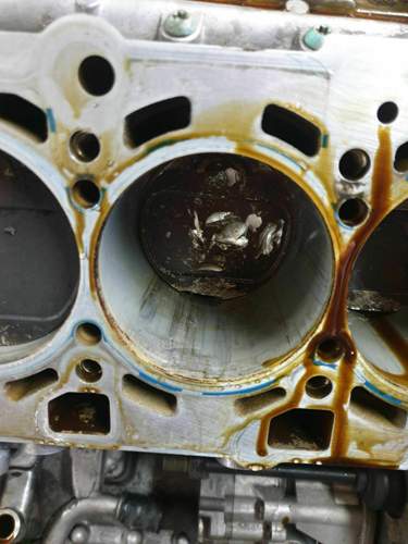

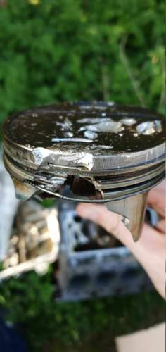

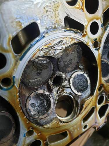

Ich weiß jetzt wie es zum Motorschaden kam.
Im Zylinder 7 hat sichan Ventil verabschiedet.
5 Zylinder haben riefen in den Laufflächen
2 Zylinder sehen gut aus
Dass ist keine Seltenheit.

ja - es kommt darauf an wie schlimm die Riefen sind. Das ergibt dann die Kosten... Der Motor wurde doch erst vor kurzer Zeit instandgesetzt. Was wurde schon gemacht ?
"Ventil hat sich verabschiedet" meint was ? Abgerissen ? nur krumm ? warum ?

Hatte auch mal nen a4 Motor gesehen mit ventilschaden. Dass Ventil ist wohl nicht mehr hoch gegangen. Der kolben hat dass Ventil so lang geprügelt bis es abgerissen war. Der Kopf war im.ventilsitz komplett tot und die Laufbahn mit 0.5 MM Riefen.

Ps. Ventil in der Ansaugbrücke gefunden
Img-20200317-wa0005
Img-20200317-wa0001

Im Anhang noch ein bild vom den defekten Kolbem
Img-20200409-wa0004
