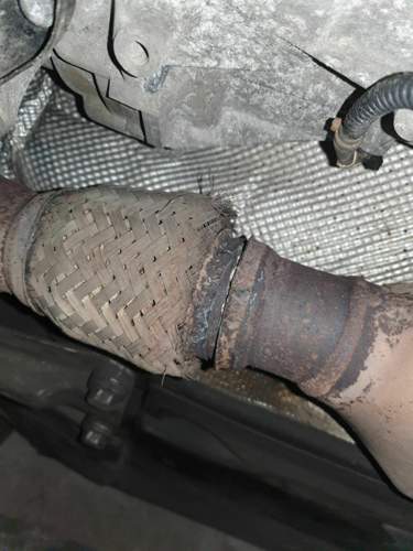

Es gibt nur jetzt wieder ein Problem :/
Und zwar höre ich beim fahren immer so ein brummen, alsob irgendetwas undicht wäre.
Habe ich durch ein def. Flexrohr Leistungsverlust?
20200418
sieht aus wie durch. Damit zieht er Falschluft. Die 2. Lambdasonde sieht den eingezogenen Sauerstoff und trimmt diese Bank auf fett. Dann widerspricht sich der Wert von Regelsonde ( 1.Sonde ) und Führungssonde ( 2. Sonde ).
Dann geht die MIL an "System zu fett"
Mit dem Loch am Flexstück klingt er eigentlich geil.
er läuft prinzipiell fetter -> kein Leistungsverlust
Ein Brummen kann auch von jetzt defekten Motorlagern kommen. Oder der Motor ist verspannt eingebaut oder irgendwo stösst ein Bauteil an...
Also das Ding wieder auf die Bühne und Motordämmung weg. alles abhorchen. Wenn das Brummen bei niederen Drehzahlen und "Motor noch kalt" auftritt kann es auch der Riemen der Lima sein. "Riemenschnarren" In dem Fall würde ich damit leben wollen weil ein verstärkter Riemenzug /Vorspannung alle Bauteile schneller verschleißt. Lager der Lima, Umlenk- und Spannrolle und sogar die Kurbelwellenlager #1 . Also schnarren lassen.
Aus dem Motorraum kommt das Geräusch nicht, man hört es unter dem auto und man sieht das aus dem flexrohr warme luft rauskommt.
Der Motor hört sich echt super an, läuft sehr ruhig
8D0253097 J ist die original Teilenummer vom Flexstück. Innen-Durchmesser 55mm und 120mm lang.
Mein Auspuffmensch konnte die Flexrohre ambulant tauschen. ( unter 200 Euro )

Muss ja eh getauscht werden
wäre super wenn du mir das schreiben könntest, auch in pn
pn ist da
