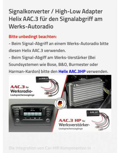

Habe einen Helix AAC.3 da aber da steht eindeutig das es mit dem werksverstärker nicht funzt
